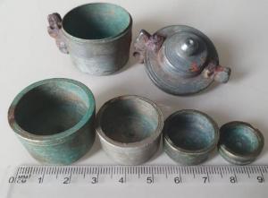

нашему младшенькому в команде улыбнулось в этом году на восемнахе...но футляр с утратами.к сожалению...плугом,скорее всего зацепило

@Sherl_75 Отличная находка! Клейм на них нет?

11 часов назад, Arvest сказал:
 Вот тут обсуждение было по нему,35-я страничка.
