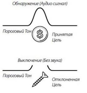

Это непрерывный фоновый тон, который будет беззвучным при обнаружении отклоненной цели. Когда обнаруживается отклоненная цель, Пороговый Тон «гасится» (становится беззвучным), что указывает, что отклоненная цель находится под катушкой. Если Пороговый Тон установлен на значении 0, Вы не услышите сигнала отклоненных целей. Другими словами, при работе с маской дискриминации на цветнину, пороговый тон прирывается при нахождении катушки прибора над железом.

@pensioner получается, что тон идет параллельно озвучке и в момент обнаружения окисленного железа прибор может цель оцветнить, а порог даст знать, что под катушкой не желательная цель?
https://mdrussia.ru/topic/123673-porgovyy-ton/#findComment-1380188
Нет. Просто пороговый тон прервется. А, там Вам решать копать или не копать. Он помогает определить, что под катушкой есть цель, даже если настройки дискрима не дают основной сигнал прибора на цель. Т.е. он всегда прерывается, когда подкатушкой есть цель. Не только на железо.
