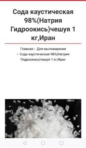

Скажите пожалуйста, может вы знаете где её можно купить, т. е медаль сохранит цвет, и белый участок исчезнет?

Такая подойдёт?

10 часов назад, Melders_Raimar сказал:
Такая подойдёт?
Подойдет,толъко разбавъте до 5%.Полностъю необязателъно,участок с белесостъю опустите в раствор.Разводите по чутъ-чутъ,10-20 мл.,нагревается здорово при разведении.И перчатки обязателно.
