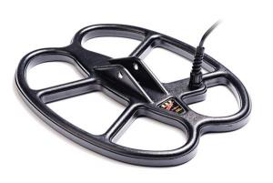

Уважаемый Расемон! Отзовитесь!!! У вас ведь есть в наличии катушка под №9  Detech SEF  10x12  DD. Напишите  пару слов о этой катушке (вес,стабильность,разделение и т.д.).Если есть возможность и желание сделайте пожалуйста воздушный тест на разные  цели и украшение  и по возможности тест в грунте.Заранее благодарен!

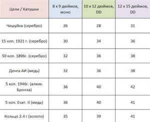

    Ждал,ждал,пока никто не пишет решил сам поискать на просторах интернета интересную информацию о катушках к Тесоро Тежон.Кто ищет тот находит.Вот нашел на других форумах таблицу и думаю, пускай она и здесь будет.
   Тест по воздуху катушки Теsoro  8х9 моно и  Detech SEF 10х12 DD и Detech SEF 12х15.

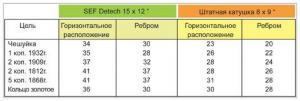

Вот еще нашел такой сравнительный тест по воздуху катушек Detech 15x12 SEF и Tesoro 9x8 Mono.
Как можно сравнивать двухмостовый джип с седаном люкс класса? Вот примерно так сравнивают катушку 15х12'' с 8х9''. Смотрите лучше с каким датчиком человек завоевал кубок и первое место победителя. Вряд ли он занимался ерундой по сравнительным тестам, он просто взял датчик и умело с ним искал.

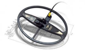

              Воздушный тест  Mars 13х10 Tiger DD  на глубину поиска (в грунте показатели могут отличаться):
- 5 коп. 1763-1796гг. Екатерина II, медь, диаметр 41 мм до 41- 43 см
- 2 коп. 1810-1825гг. Александр I, медь, диаметр 31 мм до 40 - 41 см
- 5 коп. 1938г. СССР сплав бронзы, диаметр 25 мм до 38 - 39 см
- римский динарий серебро, диаметр 17,5 мм до 30 - 31 см
- монета Крымского Ханства-"гирейка"(чешуя)серебро, диаметр 14 мм до 25 см
- чешуя Ивана Грозного (чешуйка) серебро, диаметр 9 мм до 20 - 21 см
- скифский наконечник бронза 7 х 34 мм до 21 - 25 см
   Информация взята из интернета.

КАТУШКА MARS MD TIGER 10Х13" DD  сгодится для Tesoro Tejon ?
19.09.2021 в 12:30, badroom сказал:
Привет! Да Марс Тайгер ДД отличная катушка. 👍 И еще Detech 13 ULTIMATE DD (круглая,33 см) тоже сгодится.👍
