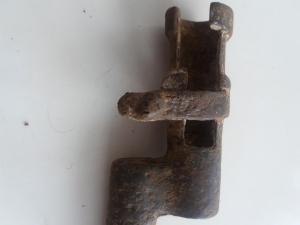

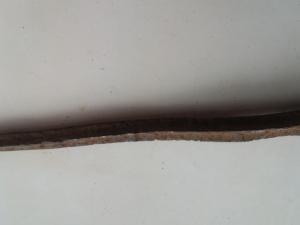

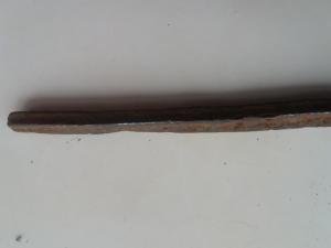

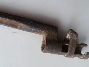

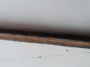

Всем привет! Помогите советом, как и чем почистить,восстановить штык?1610000812_20201104_105000(1).thumb.jpg.d5b32839fada381f500e6781d57d2079.jpg

Для очистки щавелевая кислота, стакан на ведро воды (теплой). После кислоты промыть водой (можно с мылом).
https://mdrussia.ru/topic/125179-restavracija-shtyka-kak-jeto-sdelat/#findComment-1396357
Пользоватся по назначению вы им все равно уже не сможете. Так что потом рихтовка и если хотите воронение.
https://mdrussia.ru/topic/125179-restavracija-shtyka-kak-jeto-sdelat/#findComment-1396359
Да, кстати ваш штык образца 1891 г, ранний (как я понимаю найден по ГВ). Но к сожалению обломан.

https://mdrussia.ru/topic/125179-restavracija-shtyka-kak-jeto-sdelat/#findComment-1396642
22 часа назад, VasD сказал:
есть малость обломан
