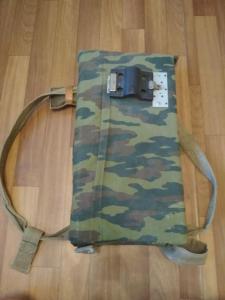

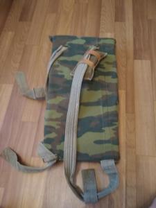

Я при копе пользуюсь телескопическим фискариком. Ну вот не могу коротышом, и всё.
Периодически до нужного места надо идти через лес и порой долго.
А лопата в мой рюкзак не влезает.
А в руках тащить неудобно.
Вот подумал, и решил сделать себе приспособу. Прошу строго за криворукость не ругать))
Понадобилось:
Кусок пенопласта жёлтого пористого 5*20*40 см;
Кусок поролона 2*20*40 см;
Ткань (чтоб обшить всё);
Лямки (у меня от вещмешка);
Подплечники (при наличии);
Навес форточный (1 шт);
Замок от ящика (1 шт);
Металлическая пластина с отверстиями 12*10 см;
Винтики-болтики-гаечки-шаебочки;
Пластиковая штука (в моем случае - деталь для крепления детского кресла на раму велосипеда).
Процесс изготовления прост.

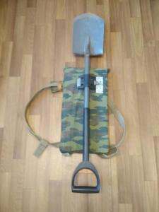

1. Распилил металлическую пластину на две части: 9*10 и 3*10 см.
2. Закрепил болтами пластину 9*10 к пенопласту.
3. Наложил на пластину с пенопластом ткань.
4. Прикрепил навес и замок от ящика к пластиковой моей штуке.
5. Скрепил навес, пластину 3*10, замок от ящика через наложенную ткань и пенопласт с пластиной 9*10.
6. Наложил поролон на металлическую пластину.
7. Зашил, прикрепил лямки.

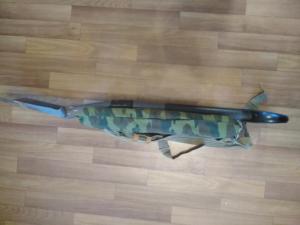

Как итог: конструкция лёгкая, лопату держит крепко, руки свободны, лопата голову не задевает при ходьбе, сильно не выступает. Толщина небольшая, рюкзак сверху носить не мешает.
Вот фото.
