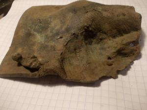

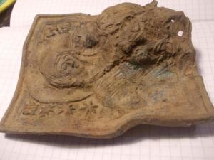

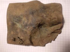

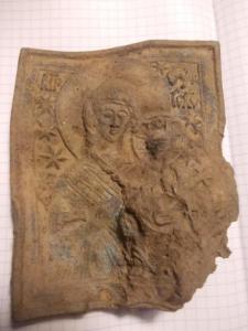

Доброго всем дня. Досталась вот такая горелая иконка. Ладно гнутая,но вся в наплывах металла и стала разной толщины. Правый нижний угол испарился. Вот и возникла мысль,а можно-ли ее хоть чуток выправить? Терять-то особо нечего.

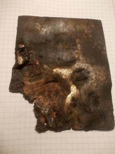

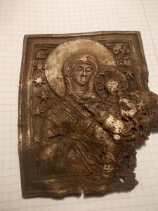

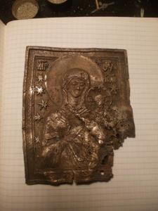

Оказалось что можно! Долго,нудно,но можно! Теперь еще подрихтовать и решать с углом-искать донора или делать новый?

Может у кого завалялся уголок?

08.12.2020 в 23:20, gever сказал:
КМК ,так донора найти очень и очень трудно .
Я ,б -попробовал востановить утерянный угол методом гальванопластики
Примерно так ,где утраченный фрагмент ,с обратной стороны на тонком листе меди -выдавил бы недостающий фрагмент ,потом чуть припоял на олово
Потом иконку ,кроме причинного места ,покрыл лаком для ногтей ,и опустил в гальваницесткую ванну или в эектролиз ,но если в электролиз ,то перенос меди должен быть на иконку ,процесс будет долгий ,но результата достичь можно ,так же можно дырочки убрать ,
После этого ,смыть лак и еще чуть подвергнуть электролизу ,чтоб сровнять слои ненесеной меди с медью иконки .
Попробуйте ,сначало ,на чем либо другим ,я одно время ,так раковины заделывал на медных монетах ,потом бросил ,оказалось ,что любое вмешательство в монетах ,эт уже не монета ,а вот металопластику ,походу самое то будет
https://mdrussia.ru/topic/126598-mozhno-li-spasti-goreluju-ikonku/#findComment-1440127
Согласен,иконка не частая,найти будет трудно. Увы,навыков гальванопластики у меня нет. Хотя давно пора попробовать. Угол можно сделать из доделочной массы,но будет не совсем-то,как и с гальваникой.
https://mdrussia.ru/topic/126598-mozhno-li-spasti-goreluju-ikonku/#findComment-1440164
@gever В инете про гальванопластику и электролиз ,много инфы .
Самое главное ,чтоб металл был крепкий ,токи те ,сила тока и вольтаж ,были маленькие и донор из меди тех лет .
Долго ,не спорю ,но если есть находки металопластики ,так Вам, как бы пригодиться ,
Это не монеты .В любом случае Удачи и успехов .

Где-то в сети , ( может даже здесь) видел как человек зеркало с похожей утратой восстанавливал , он недостающий  участок слепил из какого-то пластика или мастики какой-то ( точно не помню) но в конце все изделие покрыл одним составом и получилось довольно таки прилично , достойно чтобы занять место на пано .
https://mdrussia.ru/topic/126598-mozhno-li-spasti-goreluju-ikonku/#findComment-1440232
2 минуты назад, Максим64 сказал:
Это называется доделачная масса. Если не найду донора-буду так делать.
https://mdrussia.ru/topic/126598-mozhno-li-spasti-goreluju-ikonku/#findComment-1440233
Только что, gever сказал:
Вот, а я уж полез искать и вспоминать где я такое видел :D
https://mdrussia.ru/topic/126598-mozhno-li-spasti-goreluju-ikonku/#findComment-1440234
Уже приходилось пользоваться этой массой,правда не в таких размерах.
