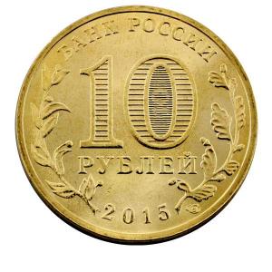

Всех приветствую, всем добрый
Зима время для бесед и обсуждений и у меня есть что спросить.
Самая обычная современная монета в 10 рублей - что о ней говорит ваш детектор? Да, можно и по воздуху, а кто искал их на пляже, то возможно вспомните воспоминания.
Показывает ли он цветной или черный сигнал?
Насколько четко? Или ничего не понятно?
Какая частота у вашего аппарата?
Вот например я искал их сигнумом с частотой 7. Сигнал был очень нестабильный и не понятный, который походил на маленький гвоздик,  сносило в черный цвет в 80% случаев маха. А как у вас?

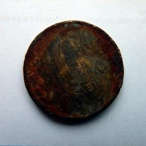

  Что может показать вот этот кружочек? Чистое железо вряд ли (за счёт своей круглости,правда зависит "как лежит"),но писк ржавчины точно..,монета из автобуса,под сиденье закатилась и лежала до нескольких дней,недолго в общем..,в таком же состоянии бывают 1,5,10 и 50 копеек ходячки,под землёй происходит то же самое...

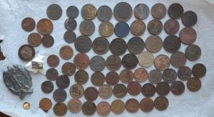

С одного выхода фото, бывало чириков и на 700р находил
