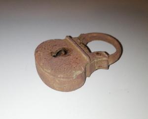

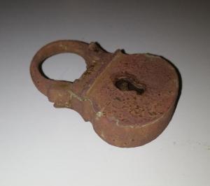

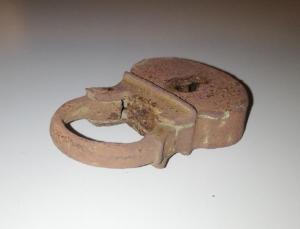

Приветствую! Поднял на днях этот замочек, отмыл от грязи, почистил. Подскажите пожалуйста, стоит ли убирать неровности механически, и чем его лучше патинировать? Может быть какие то ещё советы по консервации))
Заранее спасибо!
IMG_20210518_153325.thumb.jpg.542d46aa573c4c7ab581ff857c34fa33.jpgIMG_20210518_153203.thumb.jpg.50d9675998a62b69517f68101d8dee32.jpgIMG_20210518_153136.thumb.jpg.187379257ef7b2903808e652aa5661e0.jpg

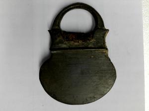

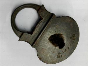

Отлично чистит 10-15% раствор едкого натра,он же каустическая сода.Чистил в прошлом году такой же.Цвет получился светло-коричневый,мягкий и приятный(фото через электронный микроскоп,поэтому цвет не видно665630341_15_.thumb.jpg.3ec8b329ca492c4732775d92cfde40ae.jpg 1527980527_15_1.thumb.jpg.5a20ba98ff44dca74d2076fd4a6ba032.jpg

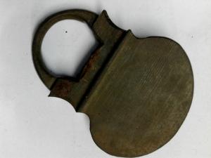

до чистки: Snap_1.thumb.jpg.d5deacc08bcc0e8ef4c6324c4580c6aa.jpgSnap_2.thumb.jpg.aa42c771cadb44fc961dd7f9ca3df887.jpg
