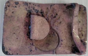

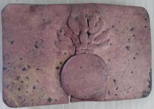

Можно ли отреставрировать и к кому обратиться?
Тема Пряга создана на форуме Реставрация, Патинирование и Консервация.
@бешеный можно и отреставрировать. В л/с напишу к Каму, сам отпишешь и поинтересуешся
14 часов назад, rapid сказал:
тут реставрация выйдет дороже самого предмета. смысл?
привет Андрей, тут как бы.... Если сам для себя копаешь, то и находки дороги в любом виде, а восстановить для дополнения в коллекцию свою найденую, как бы вобще уача)
А так ты прав работа и дорога туда сюда на то и выйдет
Именно, Алексей. Я о том и говорю. Нужны изначальные вводные - для себя, на продажу или в подарок. И уже от этого плясать. Они периодически что на желтом проскакивают, что на всяких там авитах.
На мой взгляд стоимость этой пряги рублей 500 в лучшем случае, пряга обычная, затертая и имеет трещины, возможно металл стал хрупким (как говорят перешел в состояние "камня"), поэтому скорее всего, с точки зрения состояния - ее реставрация невозможна и с точки зрения стоимости вряд-ли целесообразна
19.05.2021 в 18:27, бешеный сказал:
Скорее всего пряжка подвергалась воздействию высокой температуры (горелая), по этой причине и трещины. Думаю это неудачная попытка выпрямления. Востановить конечно возможно, но как писали выше востановление будет дороже стоимости изделия.
11 минут назад, VasD сказал:
Вопрос, её, что из цельного куска бронзяки делали?
Только что, Sks_kostja сказал:
Конкретно прягу ТС? Она состоит из 4 частей: пластины (лицевой части с изображением гренады), зацепа и двух п - образных проушин для ремня.
А теперь расскажите нам.
Бомбарда, ладно штампованная в бляхе ( минус один элемент предмета), осталось два, зацеп и шлейка под ремень, КАК с ними быть?
При воздействии высокой температуры они?
Что они?
шлейка под ремень,
Какая шлейка?
Да, что за професорский тон, я простите не на экзамене. Если считаете что мое предположение не верно, огласите свое видение уважаемый.
6 минут назад, VasD сказал:
Что они?
Какая шлейка?
Извиняюсь, шлёвка,  у нас просто называют шлейка.
Тетерь по поводу они.
Все припаянные элементы при воздействии высоких температур отпадут.
Опять вопрос, как они остались на бляхе, а она (бляха) растрескалась?
Сломала бляху земля и Дедушка Мороз, все тоже самое, как с ломаными монетами.
Возможно вы не поняли, но я думаю что прягу пытались выправить нагревая. Как известно виды припоев бывают разные (разная температура плавления), затем, невозможно сказать по фото как была согнута пряга и соответсвенно на какую именно часть приходился основной нагрев и т.д.
1 минуту назад, VasD сказал:
Ну, ну.
@VasD
Вот, как Вам донести, нельзя нагреть бронзу до растрескивания, не повредив припоя. В противном случае (если температура припоя выше, температуры основного метала) произойдёт, что?
13 часов назад, Sks_kostja сказал:
Зачем и как нагреть бронзу до растрескивания?
Такой припой не возможно применить, температура плавления бронзы от 900 до 1000+ градусов у бронзы. Для нагревания и последующей рихтовки изделий из бронзы достаточно градусов 400 - 600, если изделие не охладить, то оно треснет при рихтовке.
14 часов назад, Sks_kostja сказал:
Да, не разу не видел ломанную землей монету. Возможно показать фото?
