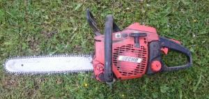

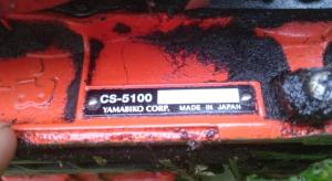

Не в коем случае.Только японка.Вот такая.
этой пиле 16 лет. Работаю ей профессионально(каждый день) за всё время менялось только полотно (1 раз)и невероятное количество цепей. Китайские пилы вообще лучше не покупать. Если с китайским штилем к примеру работать, то он не живёт и трёх месяцев. А из за малых оборотов отпилить что то ровно не реально.А немецкий в России не купишь. Китайская хугсфарна то же не вариант. Но можно найти американского производства (у меня отработала 6 лет С эхо конечно не сравнить,но работать вполне млжно)Шведскую купить в россии не реально.

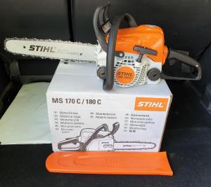

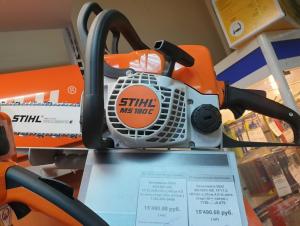

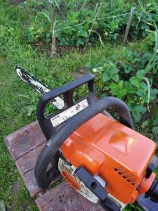

17 часов назад, sanda сказал:
Так, докладываю))
Штиль 180С, шина 40 см, облегчённый запуск. Цепное масло купил. Буду читать инструкцию, два раза))
Для дома самый раз!
Вот моя, приобретённая в марте 2006 года за... 5500 рублей, для домашнего использования и впервый же выход свалишая и разделавшая  два десятка старых яблонь посадки 1959 года. Никаких ремонтов, из расходников куплены только пара  новых цепей. Цепное масло, с самого первого дня, кушает только отработку автомобильных двигателей. :)
Кто производитель не знаю, документы пролюблены давно и неизвесто где, кем  и как.
180.thumb.jpg.ca811ec740850eed91d9693f5bec8a06.jpg180-1.thumb.jpg.714f3e544fb2c8943d65e5aebf32eee2.jpg

@протеже понятно, надеюсь и меня будет радовать. У меня сделано в Китае..
p.s. В инструкции про обкатку: три бачка бензина при средней нагрузке.  Про холостые ни слова. Сегодня, завтра поеду сухостой для печки пильну, потренеруюсь.
Изменено пользователем sanda

3 часа назад, протеже сказал:
Под глушителем на корпусе должен был отлит серийный номер, по первой цифре сможете определить производителя.
1. STIHL, Германия
2. STIHL, США
3. STIHL, Бразилия
4. Viking, Австрия
5. STIHL, США (с 2014 года)
8. STIHL, Китай
