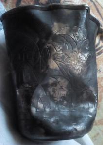

Серебрянный стаканчик под реставрацию.
Серега53
Здравствуйте форумчане,подскажите пожалуйста можно чего сделать с ним и приблизительно как.
Спасибо всем ответившим.

Доброго...

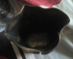

Стаканчик зажимается вертикально за дно кругляшкой, затем по кругу вставляются типа клинышков полукруглых, которые аккуратно сверху подстукиваются молоточком.
Таким образом максимально выправляется.
Затем доводится на токарном, при этом выравнивающая фигня не по наружной поверхности работает, а изнутри.
Наружный рисунок не деформируется.
Процесс довольно таки нудный.

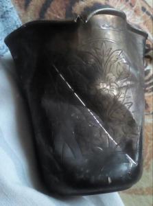

Я не профессионал, но расскажу как бы я попробовал бы сделать. 1)Поискал бы размеры внутренних диаметров (верхнего, среднего, возле дна). Таких стаканчиков много в инете. ; 2) по размерам сделал бы оправку из дерева; 3) насаживая на оправку, попробовал бы выправить. Только насаживать постепенно-не за один день.
https://mdrussia.ru/topic/133671-serebrjannyj-stakanchik-pod-restavraciju/#findComment-1494378
@Стан7 @vladimir2204 тут мне думается без нагрева и пайки Ооочень сложно будет самому сделать
https://mdrussia.ru/topic/133671-serebrjannyj-stakanchik-pod-restavraciju/#findComment-1494381
32 минуты назад, Son-Son сказал:
Доброго, можно конечно обратиться в ювелирку..., а про пайку...на одном из форумов для выравнивания серебряных рюмок рекомендацию дали, цитирую
...условно выпрямить ободок, припаять к плоской поверхности, присобачить штуцер и факнуть сто атмосферами из баллона.
Мы так из поллитровых фляг литровые делали...
На что ответ был
...Саня это жестко) мне поллитровые рюмки не нужны)...
С Ув.
https://mdrussia.ru/topic/133671-serebrjannyj-stakanchik-pod-restavraciju/#findComment-1494388
Спасибо большое за ответы,попробую наверное клинышками и подогревом а там думаю и до пайки трещин дойдет, опять же если выравняю.
Душевно всем и здоровья.
https://mdrussia.ru/topic/133671-serebrjannyj-stakanchik-pod-restavraciju/#findComment-1494404
@Серега53

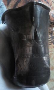

Если для себя тогда можно упражняться, если на продажу то лом.
Если есть хороший знакомый токарь отдайте ему, без особых проблем восстановит форму, до ободка.
Пайку трещин и разрывов делайте припоем ПСр62.
Забыл добавить почему именно такой припой, если собираетесь откушать из этой рюмочки другие припои не подходят. Запросто можно получить отравления окислами металлов.
