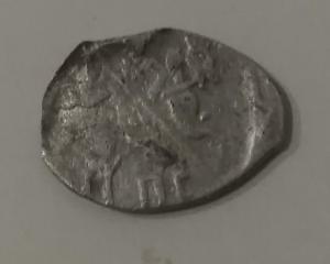

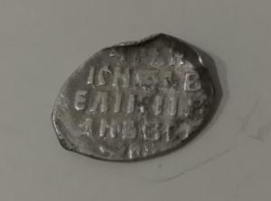

Приветствую всех. Прошу помощи в определении и оценке чешуйки.

Грозный . Копейка  Новгород. Простая

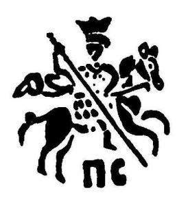

Пока ищет...  Вот с каталога как пример... Новгород

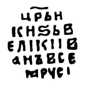

Пока ищет - с цфн определялка.  Новгород

ТАк вот. Получается 5 группа копейки ,после 1547 новгородская(?) №77-ну и дальше,да такие картинки штемпелей,как ты показал. Да она ,получ.всего одна с ПС. Но почему после новгород. ,вопрос в скобках?   Незнаю,кто выпустил, он у меня в электронке (обложка не показана),ну а так ГК от Грозного ,до Петра

Показанная ТСом копейка - Новгород.    Каталог с вопросительными знаками- выкинь его нахрен.

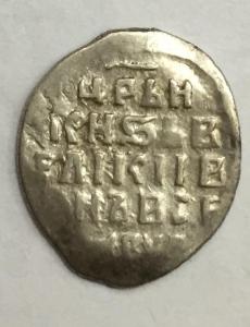

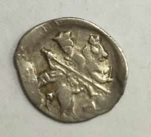

Номера идут по КГ . Ты написал не правильно - ГК. Напиши вопрос на цфн - есть там один из них ( не помню кто именно).  А так - не учтраивает тебя ни русмонета , не цфн что я дал , ни каталог (рисунки ) - там кстати по КГ и почитай -  по Мельниковой... Ну тогда напоследок - там пост Грозного про монету Грозного Новгородская копейка Ивана IV. КГ77, ГКХ6.- https://coins.su/forum/topic/205611-galereya-monet-ot-ivana-groznogo-do-shvedskoi-okkupatsii-novgoroda-1533-1617-gg/?page=6     Лех , я пойду...
