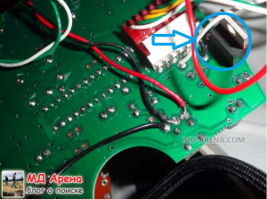

Вот этот черный квадратик это стабилизатор впаянный в печатную плату. У него три ножки, на двух должно быть питание 12вольт. Проверить мультиметром! НЕ на колодке смотреть а на этом стабилизаторе!
https://mdrussia.ru/topic/136526-slomalsja-tesoro-tejon/#findComment-1528515
Важно! Убедится что 12 вольт гарантированно находятся где указал стрелкой. От этого будем плясать.

5 минут назад, расемон сказал:
Проверим.

Чудо-чудное. Пощелкал выключателем - тишина. Вытащил батарейки и святой водичкой(спиртиком) протер все контакты. Вставил , включил - все работает. Неужели, все так просто?
