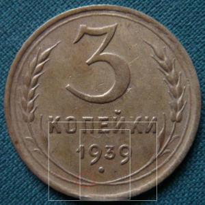

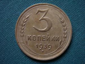

Всем привет!
Сижу по тихоньку разбираю монеты, голова уже кругом. Собственно вопрос к знающим, гаста изогнута у тройки в году, мне видется изогнутой кмк.
Определил как №66а по каталогу Ява, надеюсь не ошибся.
С Уважением, буду признателен ответам.

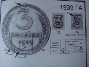

У него в определителе реверс с изогнутой гастой,как ГБ обозначен.Только это не Ваш случай.На мой взгляд,прямая она на Вашей монете.Обычная Г-шка,самая частая.
Ну,да,картинку посмотрел повнимательней,оказывается в каталоге такое же обозначение.Просто нет его у меня,по номерам ЯВА не ориентируюсь.
16 минут назад, Г.Н. сказал:

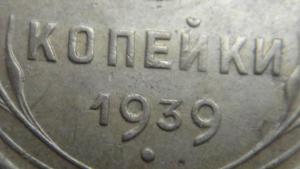

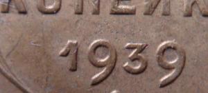

Приветствую, пару фот добавлю ниже места интереса, сомневаюсь,  вот и на определение ее.
С Уважением!
Изменено пользователем NorDic

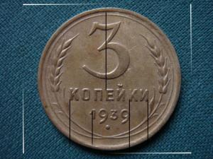

@prorab
То,что выделил красным,не смущает?
Я смотрел на узелки под девяткой и справа под второй остью.
Изменено пользователем prorab

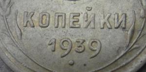

если монету повернуть, как то так
14 минут назад, Г.Н. сказал:
@prorab
дык как то так, другие по узелкам не подходят этого года штемпели, по гасте только вот в сомнениях. в каталоге и сама трешка не много в ГА другая, чуть толще в описании чем ГБ

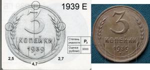

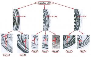

@prorab
Ну,хорошо.А если вот так?
3 минуты назад, Г.Н. сказал:
@prorab
узелки кмк не совпадает  слева.
Только что, Г.Н. сказал:
@prorab
Расположение узелков вполне доходчиво описано у Широкова. Это совсем не то.
Методом Широкова нужно пользоваться аккуратно,об этом не раз говорилось на форумах.А это Адрианов,и его вИдение совпадает с вИдением Федорина.

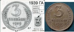

Вот сравнение с реверсом Г(изображения взяты из каталога-определителя по узелкам)
2 минуты назад, Г.Н. сказал:
где то на цфн видел тему пару лет назад, человек шпору делал Адрианов - Федорин, по классификации штемпелей в целом по разновидностям, удобная наверное штука, хотя со своими нюансами, нужно попробовать, я по Федорину и другим не бум бум, от Ярослава каталог более практичный и удобный, если монеты интересные попадают, спрашиваю конечно.
У Адрианова хороший каталог,правильно Вы всё делаете.
трешка утолщенная на картинке, первого варианта, я не спорю конечно, но у Ярослава в описании тоже первый вариант с утолщенной, во втором варианте более тонкая, кмк как на моей. вот  и по поводу гасты заморочился......
Ну слева узлы не там. Прекрасно всё видно. У ТС они на уровне ости. А 1939ГА они выше.

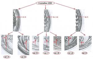

Шт. Г по Федорину.
По Широкову вот способ определения.
                                                                                                         3 КОПЕЙКИ 1939 года
Шаг 1. Определяется расположение конца ости, выходящей из второго снизу правого зерна правого колоса, по отношению к правому боковому узлу.
Возможны три варианта расположения ПБУ:
— если кончик ости расположен выше уровня нижней границы ПБУ (примерно на уровне центра ПБУ), то это может быть либо вариант А, либо вариант Б.
— если кончик ости расположен ниже уровня нижней границы ПБУ, то это может быть один из трех вариантов – В, Г или Ж.
— если кончик ости расположен примерно на одном уровне с нижней границей ПБУ, то это может быть либо вариант Д, либо вариант Е.
Для окончательной идентификации вариантов необходимо перейти к следующему шагу по одной из трех наметившихся веток.
(1) Ветка с вариантами А и Б
Шаг 2(1). Определяется положение левого нижнего узла по отношению к расположенным выше элементам изображения.
Если центр ЛНУ расположен под промежутком между листом левого колоса и первой буквой «К» в слове «КОПЕЙКИ», то это шт. А. Если же центр ЛНУ расположен под буквой «К», то это шт. Б.
(2) Ветка с вариантами В, Г и Ж
Шаг 2(2). Определяется расположение левого центрального нижнего узла по отношению к цифре «1» в дате.
Возможны три варианта расположения ЛЦНУ:
— если вертикаль, проведенная из центра ЛЦНУ, расположена левее стойки
цифры «1» в дате, то это шт. В.
— если вертикаль, проведенная из центра ЛЦНУ, расположена правее стойки
цифры «1» в дате, то это шт. Г.
— если центр ЛЦНУ расположен под кончиком наклонной линии цифры «1», то это шт. Ж.
(3) Ветка с вариантами Д и Е
Шаг 2(3). Определяется расположение правого центрального нижнего узла по отношению к цифре «9» в дате.
Если центр ПЦНУ располагается под правой границей цифры «9», то это шт. Д. Если же центр ПЦНУ располагается под центром овала цифры «9», то это шт. Е.
