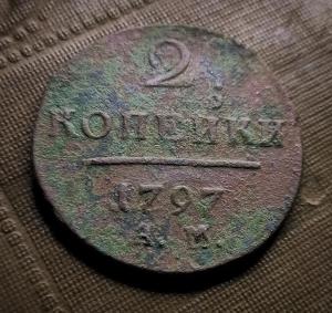

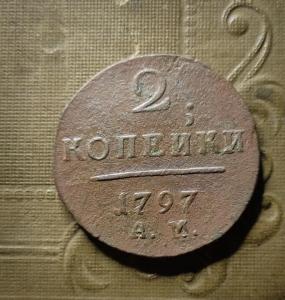

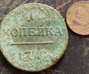

Попалась вот такая монетка 2 коп 1797 года АМ.
до чистки, после промывки и зубной щетки
IMG_20211122_200915.thumb.jpg.a6fce9915dfed6fc4d3af43533446871.jpgIMG_20211122_201028.thumb.jpg.398ed3db141fde72977eb81730fa7d23.jpg
 Подержал в дистиллированной воде несколько дней и почистил механически.
К сожалению фото на смартфоне из-за улучшайзинга сильно шарпит фон, на самом деле поле монеты более гладкое.

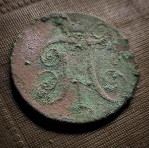

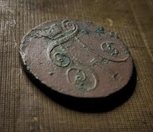

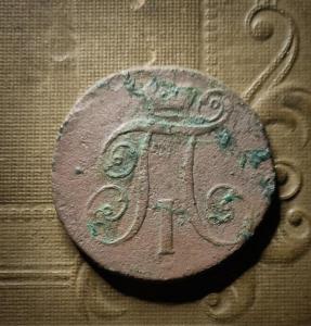

Поле аверса хорошо почистилось, на реверсе обнаружились ямки в зеленых окислах. Вопрос - как эти окислы убрать?

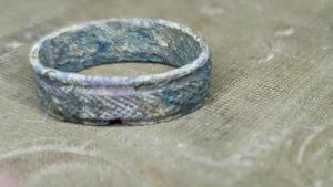

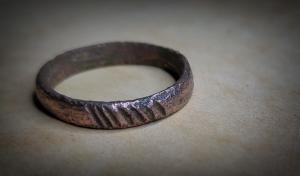

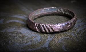

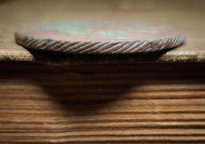

так же рядом было такое колечко, заинтересовал орнамент на нем, пока лежит в дистиллированной воде, что с ним делать дальше - не знаю, как чистят бронзу?
Буду рад вашим подсказкам.

Доброго дня.Думаю аверс у вас как раз ,где наросты),а реверс нормально отошел и очистился.Есть пару вопросиков:
1) Механически чистили чем и с помощью какой оптики?я почему спрашиваю,просто при наличии инструмента для механики(шаберы)эти "прыщи"потихоньку(послойно)срезаются шабером вровень в полем монеты,в вашем случае допускаю.что чистили подручным инструментом,так?
2) Колечко из бронзы я бы почистил слабым раствором (5-10%) едкого натра(каустической соды),есть где купить у вас там(она в гранулах,разводится в дистиляте)?
Пока что рекомендую колечко держать в дистилированной воде и раз в пару дней,под проточкой теплой водой без фанатизма тереть его состриженой в половину зуброй щеткой,потом меняете дистилят на свежий,и опять держите пару дней,после повторяете процесс...все это мой личный взгляд на это дело,на абсолютную истину не претендую,но мне видится вот так,по крайней мере-не навредите предмету.

@Sherl_75 1) чистил шабером и стоматологическим бором-шариком, так же как и шабером, хорошо подцепляет грязь.
Зелень не срезается, она выкрашивается, будто гранулы, поэтому остановил чистку. Под большой лупой со светом
2) Спасибо за совет, попробую!
Изменено пользователем VallaV

1 час назад, VallaV сказал:
Нее. НЕ правильно ты говоришь..  Аверс - там где вензель....)   Как раз  аверс - убирать до конца надо зелень...
https://mdrussia.ru/topic/137149-chem-pochistit-monetu-2-kop-1797g-i-kolechko/#findComment-1536052
@VallaV Не буду примеры приводить.Но действия следующие-берем простую монетку и пробуем,у меня вышло.Если найду чищеную,покажу все же.
https://mdrussia.ru/topic/137149-chem-pochistit-monetu-2-kop-1797g-i-kolechko/#findComment-1536053
16 минут назад, ЕвгенЕвген сказал:
блин, это ж надо было столько лет ошибаться!))

53 минуты назад, VallaV сказал:
ага,я так и предполагал...шабер шаберу рознь конечно,есть из победита и твердосплава,а есть для финишной...более острый и более мягкий...но в данном случае.торопиться не надо,был у меня "пациент",где-то месяц назад,сибирский пятак,найден он был на тракте,сейчас там поля яровых,удобрения короче,и весь был в каком-то белесом г...,которое ни один шабер не брал,без увечья поля,вымакивал его в дистиляте недели 2,периодически промывал под проточкой со стриженой щеткой  и пробовал на соскреб,и вот через столько времени он начал отходить,помаленьку -потихоньку,так вот,к чему я это...насиловать монетос не надо,мочите Шура,мочите,там где пошло,снимай,сколько снимется,после опять замочка...процесс требует терпения и аккуратности,при форсировании событий часто бывает некрасивый результат,поэтому надо терпежу малехо...по поводу инструмента...если нет микроскопа.вам бы держачок какой для монеты,чтобы не двигались пока шкрябаете,в одной руке лупа а в другой шабер,монета не прижата,что не есть гут,особенно при шрябании корост...ну вот как -то так...еще один совет.может в вашем случае это как-то поможет(ну это чисто моя техника,провереная): Чистите монету на сырую(вытащив из дистилята на предметный столик)и пока поле монеты под пленкой воды(не высохло)можно шкрябать с вероятностью 80 % ничего вы не повредите если не проявлять излишнего усердия))высохла-опять ее в воду и репит...кстати очень хорошо помогают швейные иглы,только нужен удобный цанговый держак,как мех карандаш,они заточены под мягкий конус на конце и не царапают предмет если сильно не давить...

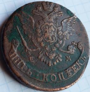

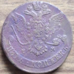

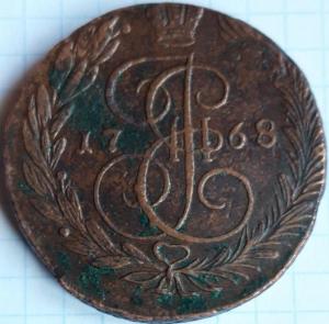

я ходячку найденную темную отмываю средством для ванны  Synergetic, она вроде на основе щавелевой кислоты, но с медью жестковато - грязь и окислы убирает на ура, но вот поверхность шершавой получается. Вот на этом медном и и очень сильно заросшем чуть ли не камнями колечке пробовал. Что получилось

1 минуту назад, VallaV сказал:
Интересно, что зарубки на кольце означали - количество разбитых сердец? 😃
кислота-есть кислота,за ней глаз да глаз нужен,и кучу параметров еще соблюсти,чтоб предмет не сожрало...а это без предварительной подготовки и опытом практически невозможно...дремель и валенок с пастой немного сгладит шершавость и переходы,после помыть в проточной из крана и фланелью потереть до глянца...

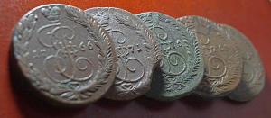

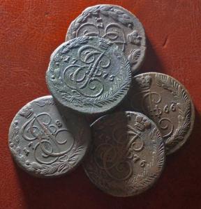

Закидайте меня шапками, но я свои пятаки в соде варю - не долго, чистятся потом очень хорошо и цвет у каждого приятный остается, причем у каждого свой!

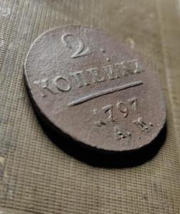

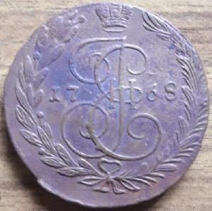

image.png.19084bc4d5bf799143de7729bf0d0400.pngПрошу извинить,не нашел монету,столько их по разным углам разбросано.Копейка-до,после все в идеале.Как то так.
