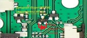

Хоть и много времени прошло с момента написания предыдущих сообщений, напишу- может, кому пригодится. Была у меня такая же проблема. Замена батареи в блоке не помогла. Отрисовал схему, разобрался как работает узел включения  и питания. Вылечил. Лечится впаиванием одного (любого, по сути) малогабаритного диода, например, 1N4148 или советского КД521, КД522 между выводами диодной сборки BAT54C (маркировка WW1). Стоимость детали копеечная, работы тоже на 10 минут (дольше корпус разбирать). Второй вариант - возить с собой пауэрбанк на коп, подключить его и включить блок с подключенным пауэрбанком, затем отключить пауэрбанк и пользоваться. Если в своих навыках не уверены, обратитесь в любой ремонт электроники, сервис.
