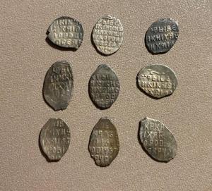

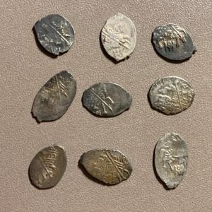

Всех приветствую! Попытался сам атрибутировать по каталогу Гришина Клещинова, идентифицировал верхнюю левую как КГ 414, правую КГ 466. Из среднего ряда по середине должна быть КГ 472. Хотелось бы узнать каталожные номера оставшихся копеек, и подтвердить или опровергнуть свои изыскания по КГ 414, 466, 472.

18 минут назад, Волжский Копатель сказал:
КГ 414
вижу -нет.

средняя(понимаю,конечно лучше видеть 472),но это 463.  Кг466-мимо(это 479), ну и как выше Женя сказал(не 414) ,а 568(4ред). Как-то так!

по КГ
482,442,479
602,463,497
541,605,605
так увидел

10 часов назад, ЕвгенЕвген сказал:
вижу -нет.
Спасибо.

4 часа назад, sigun сказал:
Понял, спасибо. Маленький опыт обращения с чешуйками дает о себе знать. Насмотренности нет, по этому на каждую копейку/денгу минимум по три номера подходят, и определиться какой именно подходит к монеты пока что трудно.

1 час назад, аким сказал:
по КГ
482,442,479
602,463,497
541,605,605
так увидел
Спасибо, правая нижняя думал может быть и 604 так как по присутствующим буквам на реверсе это возможно. Как думаете?

лицевой штемпель - оборотный штемпель, так более принято для проволочных копеек.
604 или 605 не принципиально для такой монеты, но я вижу КГ605

14 минут назад, аким сказал:
Спасибо, принял на вооружение.
