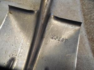

Сначала я купил заводскую титановую с алюминиевым черенком,но титан оказался ,что это гавно и я пересадил стальную обглеченную лопату и получилось идеально для меня. На фото изначальная титановая  заводская лопата,которую я покупал

Я как то похожую в магазине ногтём поцарапал. То же было написано что титан. А на деле алюминий . Последний раз титановую лопату видел при СССР.
Там титан,но качество гавно. Сплав грязный удешевленный. Титан сам по себе хрупкий материал,но твердый,поэтому лопату делают толстую  и как не затачивай-она плохо входит в грунт и в конце-концов и она треснула ,так как упругости у титана ноль. Советскую  бы найти-согласен. Рельсовая лопата идеальная замена титану ИМХО,стоит копейки,можно менять как расходник при поврежениях, весит 700-750 грамм,натачивается как бритва. А титан наточить  нормально не получится-он толстый и твердый, и точить его пипец как трудно-он твердый. А если сточить лезвие до тонкого состояния,то он крошится в тонком месте как будто мыши погрызли,так как хрупкий по структуре.

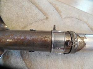

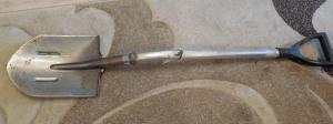

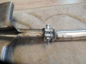

Вот сфотал .Нижнюю  плоскую часть черенка отрезал и вставил в  круглую часть лопаты,стянув мощным усиленным хомутом.  Саму лопату по вдоль -по краям отрезал по 5 мм,сделал  более узкой,чем она была  ,так как эти стальные лопаты шире ,чем привычные нам  аля фискарь . Да и титановая изначально тоже была более узкой  (как фискари). Длина получилась 115 см.

14 часов назад, 685 сказал:
У вас титан ржавый.:)
18 часов назад, 685 сказал:
СССРовская титановая лопата(штыковая) была очень тоненькая. Я вставлял кончик(сантиметров 5) между ж/б плит и вставал всем весом(100кг) даже не играет. Наточить титановую лопату целая проблема(напильник не берёт) При СССР болгарки были очень большой редкостью. и затупить практически не возможно. Очень часто путают титан с титановыми сплавами .Как пример в авиации используют в основном высокотемпературный сплав, который достаточно мягкий, но держит бешеные теипературы. Опять же броники(из них часто делают лопаты) назвать  плиту из броника хрупким язык не повернётся. И ещё одна отличительная черта титана. Он не ржавеет от слова вообще. Кстати вот видео где лично показывал как точится титан напильником .Ножик копаный .Всё в нём сгнило кроме титановых накладок.

5 часов назад, Кот_Матвей сказал:
У вас титан ржавый.
с чего Вы взяли,что это титан? Это сталь. А сталь ржавеет иногда...
Изменено пользователем 685

1 час назад, 685 сказал:
Мне показалось что вы позиционировали лопату как титановую. Значит ошибся.
