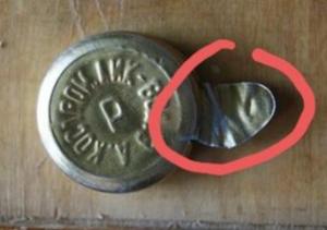

Что такое "алюминиевая чешуя"?
https://mdrussia.ru/topic/149714-katushka-dlja-cheshui/#findComment-1708717
29.03.2023 в 11:40, kanopus сказал:
Мне, только такое, на ум приходит.. default_think.gif.bc93ebd87b0ab2113579bc838e48bf96.gif
https://mdrussia.ru/topic/149714-katushka-dlja-cheshui/#findComment-1708733
29.03.2023 в 10:40, kanopus сказал:
29.03.2023 в 12:07, Серый68 сказал:
Совершенно верно! Плюс к этому можно добавить все крышки молочной продукции времен CCCР. Любые кусочки обрывки толстостенной фольги. Дискриминатором и маской без потери никелевых монет эту фольгу не закрыть не вырезать.
