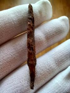

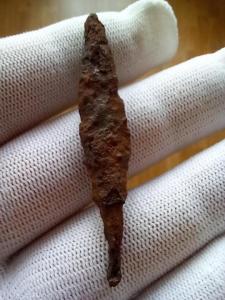

Немного боюсь к ним вообще прикасаться. У половины такое состояние, что мне кажктся ничего от них не останется после чистки. (Как на фото).
Думаю может так и оставить. Просто законсервировать.
Думаю может закинуть в ацетон, просушить и обработать консервантом?

Эти наки чистятся надфилями. Аккуратно, медленно, неторопливо.
Хотя , конечно, большинство спецов по реставрации железа скажут "что умерло, то умерло" и чистить не возьмутся. Я такие чищу, хотя и с матюками .

Вадим, спасибо! Наверно так и буду делать.
На самом раненом потренируюсь сначала.
Помойму там уже нет железа))но попробовать стоит...иначе как набираться опыту))

Оксана, тоже так думаю. Наверно немного подровняю края надфилем и законсервирую.
Сильно не буду усердствовать, чтобы из одного изделия не сделать другое.
Совсем испортить тоже не хочется. Всё же в Подмосковье наконечник не частый гость.
