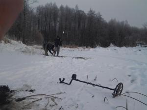

Вот оно что! Тогда, наверное, можно намотать какую нибудь теплоизолирующую портянку.
https://mdrussia.ru/topic/155600-uteplitel-katushki/#findComment-1770299
1029725768_.jpg.64b116c2b670e35c1d38aa034ba22a0a.jpg  Prokatpushkigazovoj-500x500.thumb.jpg.eca08fc427cfda00700669061d35931a.jpg
