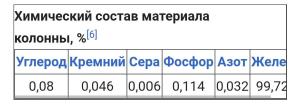

А как же железная колонна в индии, которой 1600 лет?

не поленился прочитать. и вам советую.Железная колонна в Индии к чистому железу отношения не имеет

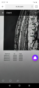

а теперь состав чистого железа...

99.72% железа так что почитайте тоже. Если в те годы могли добиться такого процента железа то почему часть наконечника не могла быть именно такой.
И да, почитайте...

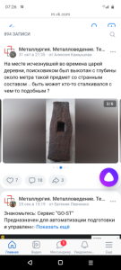

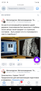

Любопытный расклад... какой анализатор?

Цитата : Большое содержание основного элемента (до 99,92% Fe) позволяют считать такой сплав железом, загрязненным примесями.
т.е. все что ниже значения Fe =99,92 % чистым (техническим) железом считаться не может.

а почему мне вопрос? не я же эту таблицу сюда выложил . Это, видать, формула индийской колонны. Но  до чистого  железа там далеко,о чем я и  просил для сравнения выложить состав чистого (технического) железа.(мой пост под таблицей с контекстом вопроса). Но чел слился,за неимением  аргументов.Пришлось самому .(см. пост выше)
Изменено пользователем 685

Понял. Шести валентный получается там состав.
