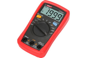

image.thumb.png.021a66e88b0dd21f342b48ae64fa8f9e.pngimage.thumb.png.27f8d1bc180de21a5d6d7a027bf7fc7e.png
Технические характеристики UNI-T UT33A+ 13-0055
Тип отображения
цифровой
Поверка
нет
Внесен в госреестр
нет
Проверка батарей
нет
Элементы питания
AAA/мизинчиковая(R03;LR03;FR03)
Количество и напряжение элементов питания
2х1.5B
Постоянное напряжение
600 В
Постоянный ток
10 А
Сопротивление
200 МОм
Размер тестера
134х77х47 мм
Габариты без упаковки
47х77х134 мм
Режим «прозвонка»
есть
Диод-тест
есть
Индикация разряда батареи
есть
Индикация перегрузки
есть
Индикация полярности
есть
Подсветка дисплея
есть
Возможность фиксации показаний
есть
Защитный холстер
есть
Количество измерений в секунду
3 раз
Разрядность
2000
Переменное напряжение
600 В
Переменный ток
10 А
Входное сопротивление
10 МОм
Емкость
2000 мкФ
Рабочая температура
от 0 до +40 °С
Вес нетто
0.206 кг
Класс товара
профессиональный

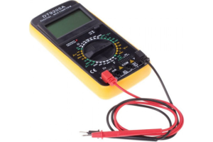

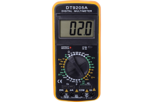

image.thumb.png.ef5f1520aeddb9a3c954623480ee9ac6.pngimage.thumb.png.26b5c90bbab24c92aeaa748e6db6ffe9.png
Технические характеристики WHDZ DT9205A
Тип отображения
цифровой
Поверка
нет
Внесен в госреестр
нет
Наличие функции NCV
нет
Проверка батарей
да
Элементы питания
крона(6LR61;6F22;6KR61)
1х9B
0.2-20-200-1000 В
Постоянный ток
0.002-20 А
Сопротивление
0-200 МОм
Размер тестера
186х86х41 мм
186х86х41 мм
Наличие функции True RMS
нет
Режим «прозвонка»
есть
Диод-тест
есть
есть
есть
есть
Подсветка дисплея
нет
есть
Защитный холстер
есть
3 раз
Разрядность
1999
0.2-20-200-750 В
Min переменное напряжение
0.2 В
Max переменное напряжение
750 В
Min постоянное напряжение
0.2 В
Max постоянное напряжение
1000 В
Min постоянный ток
0.002 А
Max постоянный ток
20 А
Переменный ток
0.002-20 А
Min переменный ток
0.002 А
Max переменный ток
20 А
Емкость
до 200 мкФ
Рабочая температура
0-40 °С
Отдельный выключатель
да
Автоотключение
нет
Выбор пределов
ручной
Вес нетто
0.384 кг

Я когда-то пользовался DT9208A .... где-то лежит .
Нормальный прибор - но у него погрешность в показаниях около 10 процентов .....
Разница между DT 9208A и DT 9205A незначительные .

У второго, вроде как, функционал побогаче и предел измерений  повыше. В первом выбор предела автоматический, что очень удобно при измерениях , но как правило, не особо нужно. Я бы предпочёл второй.

Согласен, крона помирает и от врет безбожно! Я тоже не уверен, что кто то будет измерять емкость, или с транзисторами возиться)))

 В компании, где предстоит работать, рекомендовали первый, полуавтомат. Я с таким не имел дела. Второй же мне понятен. На стажировке пользуюсь выданным полуавтоматом. Удобно, но. Он думает прежде чем выдать показания. Переодически приходится выключать и перезагружать, иначе чертичто показывает( об этом предупредили. Ещё не терпит если провода щупов скручены между собой.
 Отличие этих приборов от 800той серии в том, что есть МОмы, для проверки пробоев на корпус.
 Заказал уже полуавтомат, но магазин искушает вторым прибором, мол есть аналог дешевле. :)
В раздумье.
