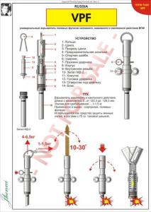

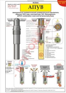

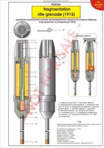

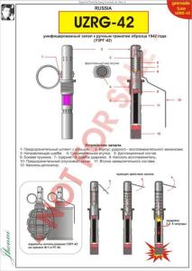

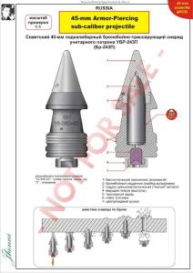

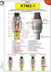

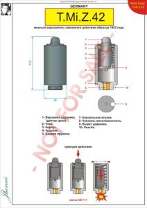

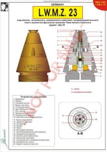

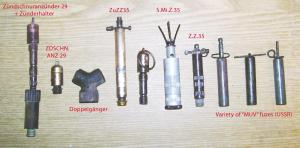

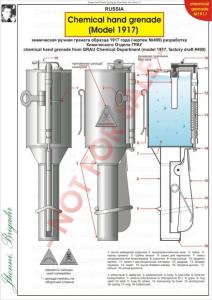

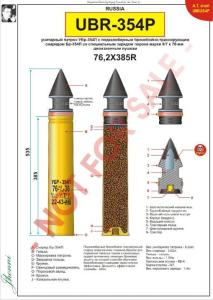

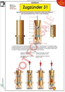

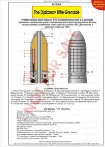

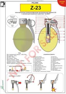

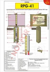

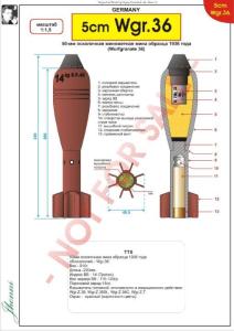

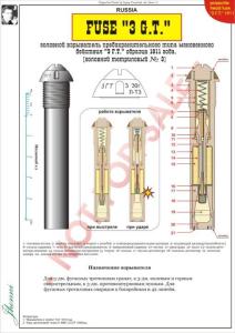

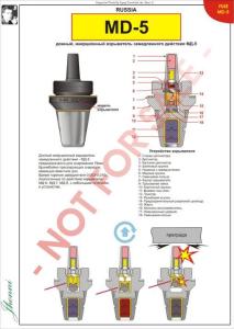

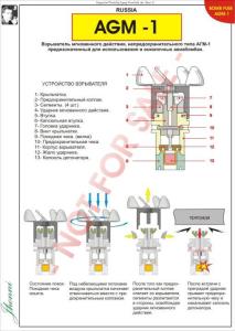

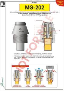

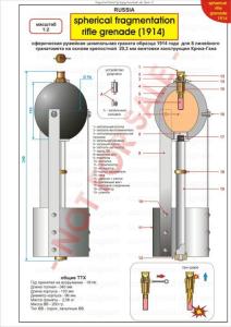

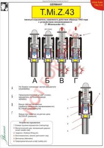

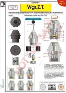

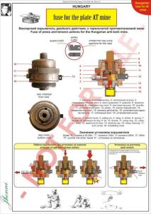

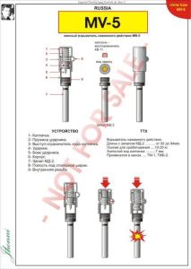

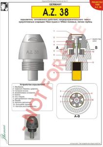

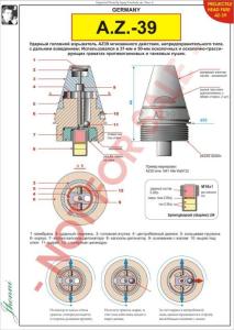

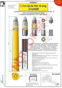

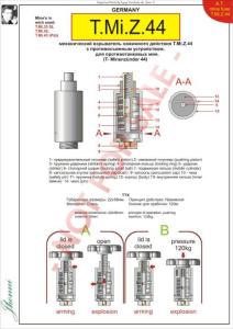

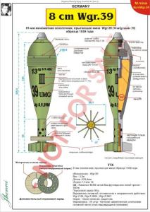

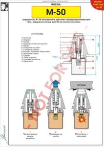

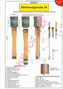

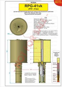

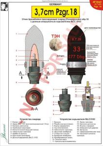

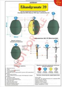

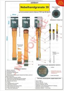

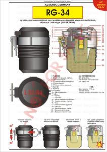

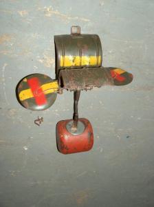

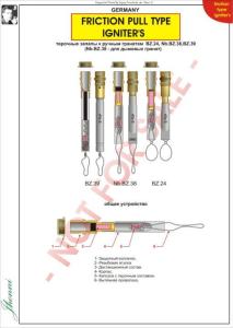

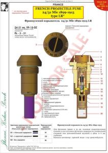

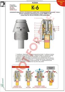

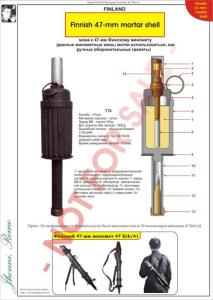

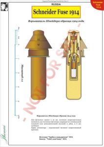

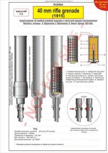

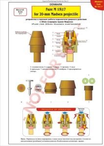

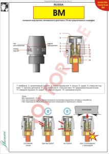

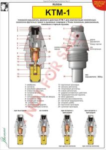

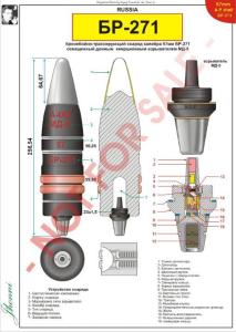

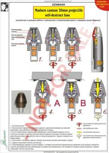

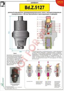

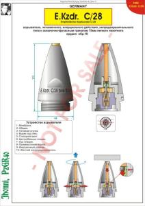

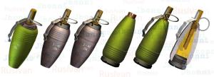

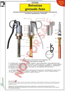

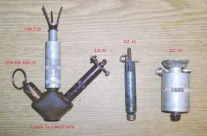

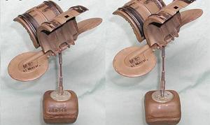

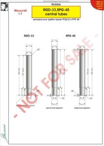

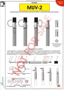

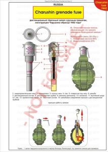

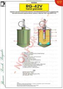

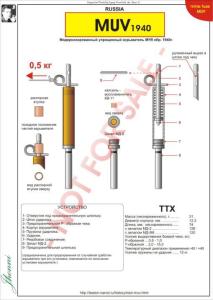

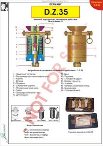

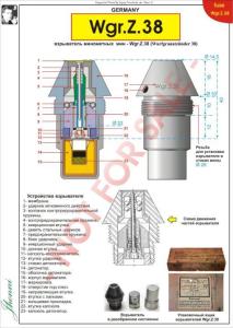

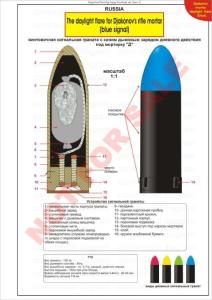

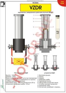

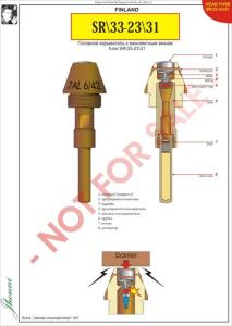

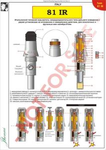

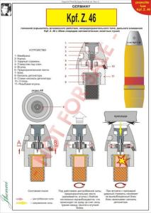

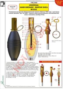

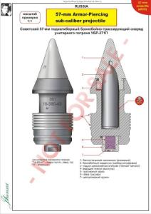

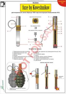

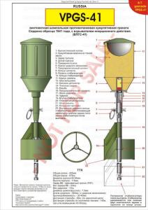

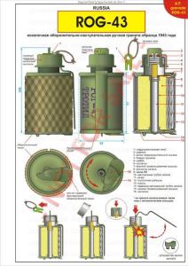

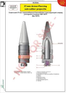

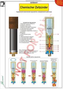

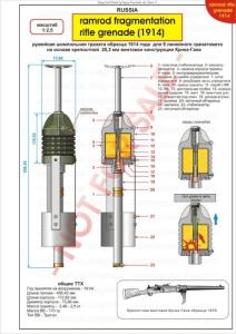

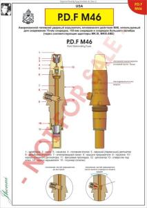

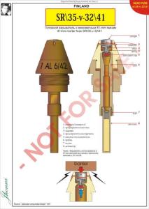

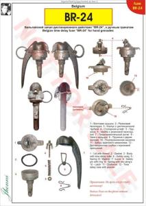

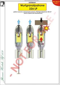

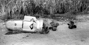

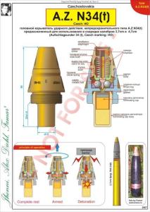

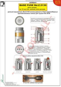

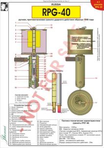

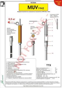

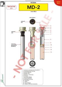

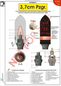

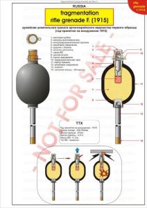

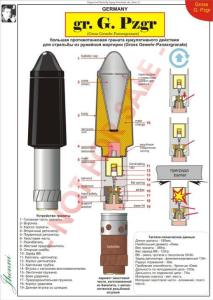

На просторах нашей страны не редкостью среди находок попадаются ВОПы (взрыво опасные предметы).Что бы случайно на стать жертвой эха войны неплохо знать то что трогать не стоит.

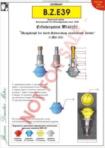

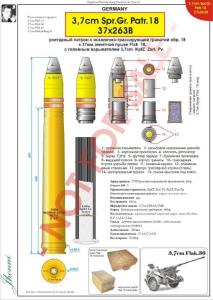

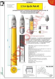

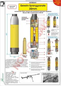

4834_1366920027.thumb.jpg.b27f91fa52f54e4c589af9e2277629f3.jpg4834_1366920113.thumb.jpg.c1c27d66f334804d344c7236878cba3e.jpg4834_1366920133.thumb.jpg.00a093d941e1644b43051311454fabcb.jpg4834_1366920169.thumb.jpg.397625fe766c54c9258278280a2bfc7b.jpg4834_1366920246.thumb.jpg.27c7b77648750317d4a2d55e8e6b0366.jpg4834_1366920282.thumb.jpg.5fd5411916923e9aacfce1d2d84ed69a.jpg4834_1366920315.thumb.jpg.d07ff07867e401cafb3ea82351095c7c.jpg4834_1366920367.thumb.jpg.5896a0a28882bf6c5763f21e384bf784.jpg4834_1366920397.thumb.jpg.635e31995da105e16312425d2504b08d.jpg4834_1366920442.thumb.jpg.ba1be18da7ed476f6979a9419c2ed5e5.jpg4834_1366920535.thumb.jpg.a2c6077f8ce686c16e0f8c20df50a266.jpg4834_1366920567.thumb.jpg.65c1f1d749e0452d27516fa5f3ce5b3d.jpg4834_1366920586.thumb.jpg.b0166dd70d38180425f89f9e7bfad1ac.jpg4834_1366920607.thumb.jpg.13e5993d40aadae20c2933dd6e09250d.jpg4834_1366920631.thumb.jpg.bc4a3d1913528adb35e6eb2b765ebc2a.jpg4834_1366920651.thumb.jpg.e1d1cdc8b7b4060af00bda130b45bc2c.jpg4834_1366920671.thumb.jpg.e404b93dd18b1abce99eb1b10d8bf8ec.jpg4834_1366920734.thumb.jpg.fe22bff5a38914b133a888a6ad2788b7.jpg4834_1366920759.thumb.jpg.bc374f8ecf8aed467f235ac544b31bcb.jpg4834_1366920881.thumb.jpg.6b8fe14b64b4e3861166836081a076b9.jpg4834_1366921207.thumb.jpg.5aac1598cfe7a5d8bb42e8be74b3946d.jpg

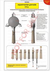

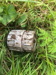

Лет 30 назад, на поле по которому иногда хожу, на одно лето останавливались военные, развернули радар, ещё чего и после себя мусора на удивление оставили не много, но вот такую непонятную штукенцию довелось откопать. Гурт рубчатый 😀
Думаю эта тема для многих будет актуальна! Так что спасибо! Очень бы хотелось посмотреть, что может попасться времен гражданской войны.

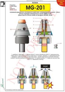

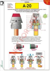

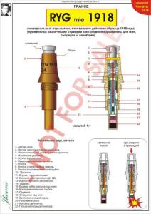

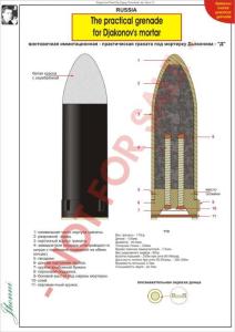

По схемам не поймёшь, взрыватель нашёл или колпачек бытовой. Нагляднее бы было фото "в живую"

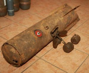

Про упомянутую вами SD-2
Бомба-мина СД-2Б "Schmetterling. Кассетный суббоеприпас, предназначенный для поражения личного состава осколками, образующимися из корпуса этого боеприпаса при его взрыве в воздухе во время снижения или на земле. В зависимости от типа и установки взрывателя срабатывание бомбы (взрыв) происходит либо в воздухе, в момент снижения, либо на земле в момент удара о землю, либо на земле через определенное время, либо на земле при воздействии на нее (изменение положения, сдвигание с места).Вот это последнее обстоятельство и дает основание считать SD-2, точнее, еe вариант SD-2B не только осколочной авиабомбой, но и противопехотной осколочной дистанционно устанавливаемой миной. Обе бомбы абсолютно идентичны и различаются лишь типами используемых взрывателей.Бомбы SD-2 укладывались в контейнеры (кассеты) следующих типов:Mark-500 Roden - 6 шт;AB-4t - 24 штуки;AB-250-2 - 144 штуки;AB-250-3 - 108 штук.
bomba_05.thumb.jpg.298e97dd47b001f960a60046f99a07ff.jpgAB-23-SD-2.thumb.jpg.d5cc6be8c8d547893ad93ceb73e2c056.jpgsd2a.thumb.jpg.42d07ec7030ddb123e49404bcf50d563.jpgbomba_02.thumb.jpg.3e95da9eedf01c0822fcd3779dad05e9.jpg
При встрече, не трогать и желательно даже не подходить.
Есть золотое правило. Не знаешь, не трогай. количество ВОПов столь разнообразно, что все наверное не знает никто. По мере сил буду добавлять информацию.

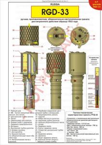

Наиболее часто попадающаяся бяка .Запал о гранаты ргд-33
Zapal.thumb.jpg.f3ac2fef3ba0d58c4be565699f5923c2.jpg16574336.thumb.jpg.ffe4aef65900b12ad0210d77ba924cb3.jpg
Запал латунный и очень хорошо ловится клюшкой. Если выкопали такой, то руками трогать можно, но разбирать ,стучать по нему, и тем более нагревать категорически не рекомендуется. По возможности желательно утопить, что бы не нашли другие(в частности дети).Запал не смертельно опасен, но пальцы может оторвать гарантировано.

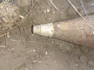

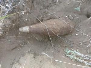

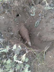

Вот такую балвпнку находили. Что это?
19.01.2024 в 15:28, Alexander7 сказал:
Я, конечно, не спец, но точно не монета, крестик и не чугунок с золотом. :)

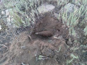

122 или 150 или 152мм снаряд.

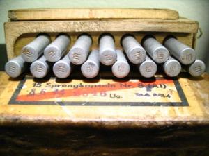

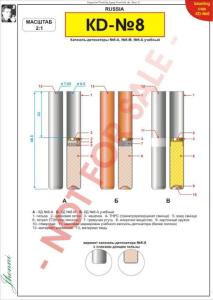

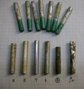

Ещё очень частая находка. Sprengkapsel №8 или KD-№8
Sprengkapsel №8 являлся самым используемым капсюль-детонатором в вермахте. Чаще всего изготовлен из алюминия, но встречаются образцы из стали, цинка и латуни. Представляет собой трубку длинной 45мм и диаметром 7мм, открытую с одного конца для вставки огнепроводного шнура.Использовался в ручных гранатах, для детонации саперных зарядов, толовых шашек. Инициируется форсом пламени. ВВ состоит из азида свинца и трининтрорезорциата свинца.
post-222-12712675136065.thumb.jpg.eb9b32497560d08ddf5c22653d22c691.jpg820601506.thumb.jpg.1400d115a47125dbd18532d42bf6d697.jpgw8d95gZYDog.thumb.jpg.e3dea47acd8f00b789abea9a36575bc9.jpg
При встрече действия те же что и с запалом от ргд-33

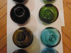

Следующее что может попасть из содержащего фосфор, обыкновенные бутылки.
Если подобную случайно разбить лопатой, то шансы остаться живым крайне малы. Начинялись подобные бутылки раствором фосфора и серы. Жидкость имела жёлто-зелёный цвет. Особо касается любителей бить или открывать бутылки с неизвестным содержимым. Мгновенно воспламеняется при попадании на воздух. Температура горения 800-1000градусов. Так же потушить не возможно. Кроме огня так же опасен дым(крайне ядовит) Часто при откапывании появляется запах похожий на хлор или лёгкий дымок. Если с таким столкнулись, покиньте место немедленно.
Ну и наконец ампулы для ампуломёта.
Кроме стеклянных иногда попадаются жестяные. Так же как и бутылки ,смертельно опасны. При нахождении стекла во время копа, будьте крайне осторожны. Потому как даже обыкновенная бутылка может стать смертельно опасной.
