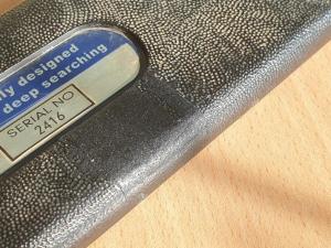

Необычность ремонта, заключается в восстановлении корпуса. Тут он возможно изготовлен, из эпоксидной смолы и волокон стеклоткани. Следовательно буду восстанавливать тем-же.

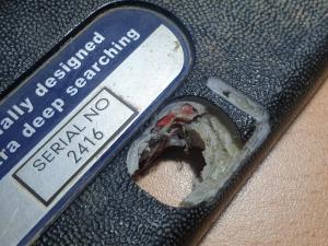

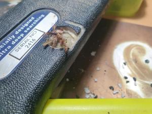

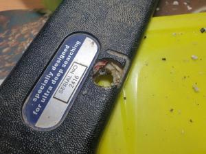

Вот такая она ко мне попала, без провода, с расковырянным входом.

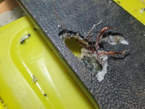

Всё это безобразие расчищаю, проверяю обмотки и зарисовываю схему.

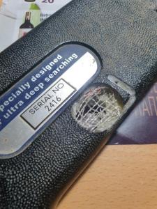

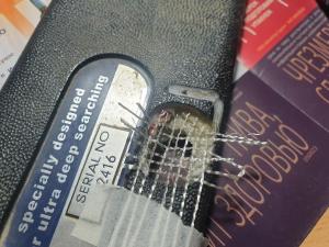

Дальше армирую и заливаю !

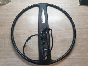

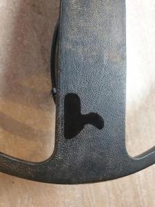

Вот так получилось.
Дальше уже по отработанной схеме.

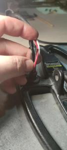

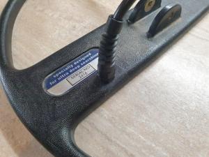

Добрый вечер, встал вопрос с ремонтом катушки Nel на Е Трак, вскрыл оплетку у входа в катушку и обнаружил что нет экрана и всего два провода. Подскажите пожалуйста это нормально для Explorer-образных?
https://mdrussia.ru/topic/159946-remont-detech-excelerator-18-minelab-explorer/#findComment-1920288
https://mdrussia.ru/topic/159946-remont-detech-excelerator-18-minelab-explorer/#findComment-1920293
Две центральные жилы, они в своих экранах. Так должно быть. У Вас так и есть.

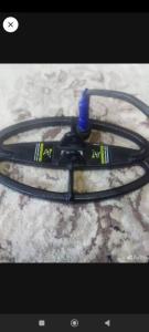

Сегодня только купил, старый хозяин сказал периодически были фантомы, много слоёв изоляции было.
https://mdrussia.ru/topic/159946-remont-detech-excelerator-18-minelab-explorer/#findComment-1920304
Подкажите пожалуйста где искать, вроде явных переломов не видно
https://mdrussia.ru/topic/159946-remont-detech-excelerator-18-minelab-explorer/#findComment-1920305
Обычно на входе в катушку.  Но в вашем случае, нужно вскрывать снизу катушку и менять кабель.   Обрезаете кабель у входа, оголяете провода, и если перелом рядом, то часть вытяниться при последним действии.
