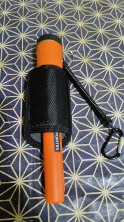

А он что, с виброрежимом?
Да, со смешаным .
Звук + вибро. Может отдельно есть эти функции на нем. Хз не проверял.

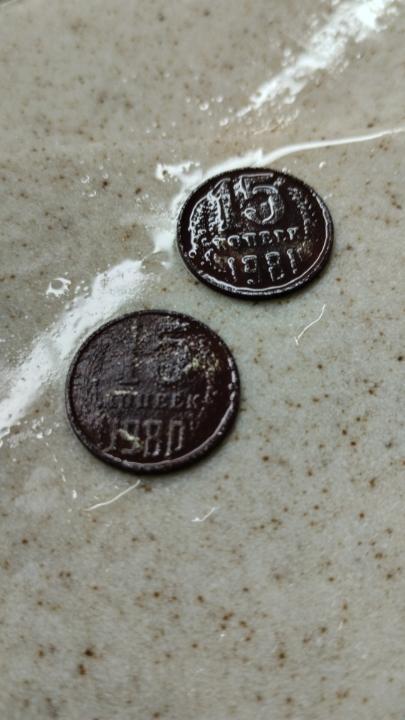

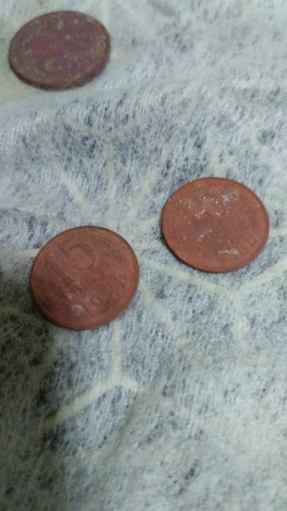

Так мальчики и девочки подскажите новичку как советские 15 коп сделать белыми а не красными как щас после первичной чистки? Йод им не помогает как рамочникам например. 🤔

Дима привет чем пробовал травить монету
И где фото подопытного

Саша травил уксус + соль. Монета красная. Старые советы после йодом отираютьяся до бела. Ну и пемолюкс или сода в конце пастообразная консистенция на тряпочке. А эти упертые. Позже фото выложу какие щас они

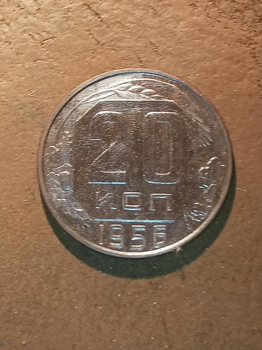

Я перестал их до белого доводить получается не монета а обсосок какой-то (наверное зависит от грунта) сейчас даже химию не использую и получается примерно так IMG_20260530_174438.thumb.jpg.37161023cc533b53793919fbbfde031e.jpg
Зато в патине родной 😂

Пробовал и уксус с солью но с перекисью не образуется краснота
Только полировка нужна

Содой тереть не рекомендую образуются царапины лучше в ёмкость насыпать соды и залить дистилянтом сколько-то растворится остальное на дне будет и монеты после кислот просто туда складывать на 3-5 мин потом под проточной водой промывать

Классно, очень достойно выглядит 👍
Мои какалки с минерального грунта свежей по годам и выглядят как будто старше лет на ста 🤣

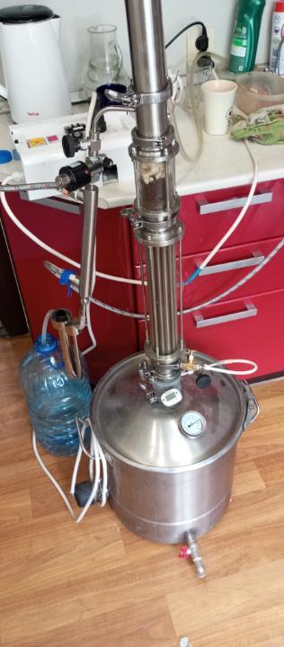

Дистилянт это дистиллированная вода? Или с самогонного аппарата жидкость?)

Я сейчас проще делаю стекловолоконнки кисточку коротко подстригаю и под микроскопом счищаю рыхлый слой после прохожу гладилкой и снова стекловолоконнки кистью но с длинным ворсом что получается выше показал

Вода
