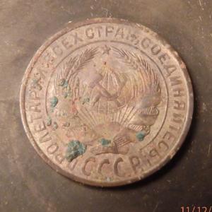

Красные вкрапления на монете! Чем убрать?
Карабах
Подскажите чем можно удалить такие вкрапления???
после лимонки они слазеют но вместе с частями монеты остаются дыры(((
Подскажите способ!!!!!

Попробуй латуневой щёткой
Такой же пятак и та же беда имеется
ну вот проблема на лицо!))
LEXA42RUS, а царапины чем убирать после нее??
Она мягкая царапин не будет.
ИМХО, это коррозия, которая проникла внутрь тела монеты, разрушив поверхностное покрытие. К сожалению, такие монеты не восстановить. Лучше эти очаги не ковырять ничем и вообще не трогать - сделаете только хуже.

Чем только не пробовал, краснота в кавернах остаётся.
Борюсь с такими "пятнами Горбачёва" только закладкой в мыла, а потом жесткой стороной губки. Разультат есть и, весьма, не плохой, но вот из каверн всвкрести конечно не всегда получается. Планирую бормашину приобрести, ни разу на пробовал, но очень хочется))

   Убрать красноту с алюминиевой бронзы довольно легко. В первую очередь необходимо удалить весь окисл,он легко раскалывается,остатки можно щеткой,так до металла,ну а красноту уже йодом.
@Leha Shustov Йод, это да, знаю, пользуюсь. А про бормашину - это крик души просто, все никак не приобрету.
А йод как использовать? Каплю в каверну или всю монетку целиком в йод погружать?
Просто никогда йодом не пользовался.
@Patriot716 применять лучше локально, чем меньше - тем лучше.

     Иногда не получается убрать все окислы и после йода остаются красные пятна,приходится по нескольку раз дочищать,естественно в этом случае применяется локально,но я разок все же окунаю (промазываю) в йод всю монету,для "выравнивания" цвета. В общем надо самому пробовать и решать как больше нравится...
А раствор азотной кислоты кто-то пробовал для этой цели? Когда-то я платы ей травил, медь хорошо жрёт. По идее, короткое погружение в слабый раствор азотки должно нормально работать.

   Наверное должно,но большинство пользует простой "туалетный утёнок", искать не надо.

Да пошутил я))) Здоровья!!! А по поводу чистки разное пробовал... Интересен вариант помещения в сыворотку - долговато, но чистит неплохо, ну, до каверн, понятно, а красноту убрать - см. выше, все верно)) Сыворотку даже лучше разбавить наполовину дистилятом... Дольше, но вернее,  и главное, до мяса не чистит патину)))
1 минуту назад, amak09 сказал:
Забыл добавить... Монету после сыворотки, да и любой кислоты, советую сразу быстро и как следует промыть теплой водичкой, а уж затем с ней работать... Если немного побудет на воздухе не смытой - неминуемы потемнения, которые потом смыть труднее, чем сам оксид. Это надо помнить!

      Приятно,когда подтверждается моё мнение о "на вкус и цвет")),мне нравятся блестящие,вернее я считаю,что ровная блестящая монета,со временем,наберет ровную патину,а блеск навожу "пемолюксом",он одновременно считает оставшуюся грязь и нейтрализует кислоту,плюс его в очень мелком абразиве..
Эта краснота уходит при варке в соде на все 100%. (около 30мин.) Только да, остаются раковинки.
      Наверное,но краснота появляется после кислоты,особенно в кавернах под окислами....

В общем да, дружище, но, согласитесь, старая родная патина, матовая, цветом  под "яичный желток" гораздо благороднее, (и монета в ней поценнее, надо признаться), чем карамельно-новодельная "наведенка"... Но что делать - оксид-то надо как-то убирать... И каверны неминуемы... При чистке "империи" хоть патирование купоросом-марганцем выравниваеи цвет, и часто прячет мелкие дефекты поля... А тут... проблема))

Да, и то, что остается после кислоты уходит при варке, хотя иной раз кажется, что шансов нет.
