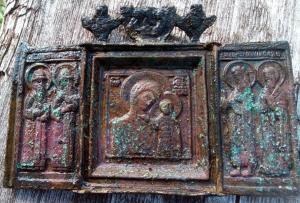

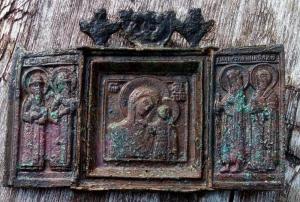

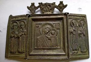

Ув. специалисты, что думаете, про чистку данного складня и восстановление утраты?
Тема Складень Казанская Богоматерь создана на форуме Реставрация, Патинирование и Консервация.
Кость скажу за себя - чистить надо, зеленку по любому убирать..  скажу крамолу - я бы в слабый раствор уксуса и надолго...вынимал - щеточеой проходил и так до победного...

Жень спасибо за совет, но меня больше интересует навершие, где такое подобрать.

сначала все равно буш чистить а после уже реставрировать так сказать...   ищи   в кучах по форумам.. на нашем также может попасться...  по крайней мере разные крестики обломки и створки - попадаются..      а по простому если  - сделай тему в куплю.     и там всё пояснишь - нужно вот то то и то то...   даже можешь  и размер указать который нужен.  всё - сидишь и ждешь.

Да и еще Жень, нет надобности месяц у уксусе варить, все делается за один вечер.

я утрированно ... ты думаншь сам  я месяц жду ? ))  неа.. меня и на день-два не хватает, тож всё за вечер что мне надо почти всегда так.    но у каждого своя метода.     по части - выскочит или нет..всякое бывает.. я тут темы читал чего только люди не ищут( части предметов ). у нас по моему кто-то креста часть искал - И !!! нашел...    я не могу гарантировать что выстрелит, этого никто не может сказать...но тему сделай о покупке.  ничего не убавит она тебе , зато - а вдруг?

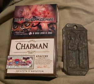

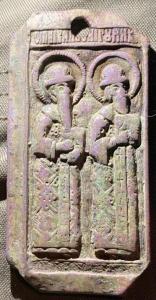

Извиняюсь что влез в тему, а у меня недавно найденная створка не с такого складня случайно?
11.06.2024 в 22:42, Vitalys744 сказал:
такая же как в теме створка.
Нужно смотреть размер, их два вида на меднолите.
11.06.2024 в 22:51, Sks_kostja сказал:
Примерно так, линейки нет под рукой

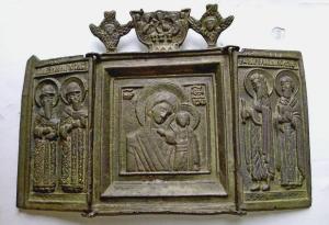

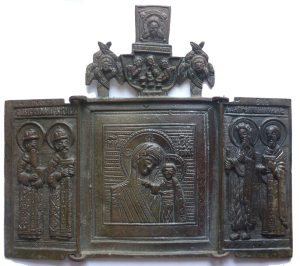

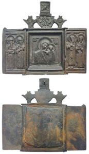

часть есть вот такая... https://meshok.net/item/283060576_Оглавие_иконки

Что-то нужно дочистить?
Да и все остальное я в силах сделать сам, без чьей либо помощи.
Основной вопрос стоял в нахождении похожей утраты, а вдруг.
Если нет, то пойду другим путем, сделаю восковку, потом отливочку, подгоним, припаяем, сведем все в один цвет и будет душу радовать.
