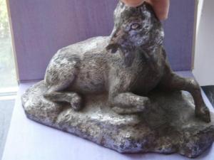

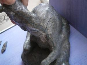

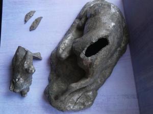

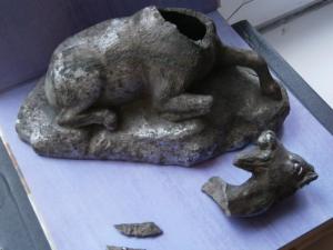

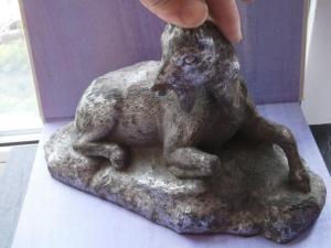

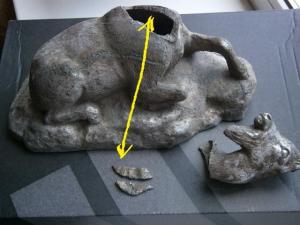

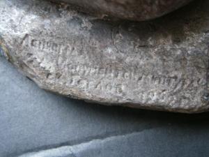

Доброго времени всем ! Горе-печаль. Откопал силуминовую ( на бронзу не похоже, как заявлено, их еще из бронзы лили.) фигуру козлика, без головы, думаю - надо искать голову. Нашел. А вот рогов - нет. Потому как холостой, однако. Имеется гравировка ; " Ленинград, завод Манументскульптура, 1962 г.. Решил попробовать восстановить животное, авось получится. Ну будет без рогов, или сымитировать с дерева, душу то все равно греть будет. Вопрос к бывалым ; Как , чем варить силумин ? Аргоном ? Есть ли смысл ? Или может на аук, будут ли желающие на сее животное ? Жалко , пропадает красота.

...размер 24Х22Х13 см. В гравировке - ск Горлов.

Варить нестоит. Ацетон для обезжирки и пара капель(буквально) суперклея. Сваркой стопудово весч погубите.

12.06.2024 в 13:28, Yuhan сказал:
Голова тяжеловата, 383 грамма весит, клей не удержит, она ж набок перевесит. Отломится.

Значит внутрь корпуса вставить деревянный штырь, что б торчал. и на него на клей посадить голову. Главное без мех обработко снаружи и линии стыковки.

001.JPG.f2792b93a43f66012261bd68c6204eab.thumb.jpg.fc65867f27349617f90b2abe1e6ccd62.jpgподставка и шея отверстие сквозное ?

Двухкомпонетный клей поксипол творит чудеса

12.06.2024 в 16:15, Yuhan сказал:
Как вариант, от безысходности. Но хотелось бы по цивильнее что то. А то ; импровизированные деревянные рога, в шее полено, ну и до кучи кол в ... Тогда настоящий козел:D. Извиняюсь за пошлость.

12.06.2024 в 19:03, Сергей-Полковник сказал:
Думал уже. Тогда уж изнутри пару пластин, на саморезы, и обработать аккуратно.

12.06.2024 в 20:08, mr.abushev сказал:
Это , как я понимаю, холодная сварка ? Читал в инете про такую. Но выдержит ли 383 грамма, которые постоянно тянет на бок ?

Ещё как вариант, установить и временно закрепить голову, и залить изнутри эпокситкой, свинцом или ещё чем то.
Шурупами я бы не стал.

Да, она
Да, сквозное.

Я бы вставил дерево через низ Сверху шпильку в дерево на боксидку Затем на шпильку голову выставил и пусть сохнет
Когда низ затвердеет перевернул бы и голову тоже на  бокситку  Шов  можно пройтись хол сваркой Затем обработать
Незнаю как точно обьяснить но думаю Вы меня поняли
