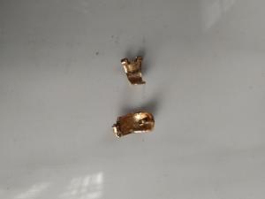

Овальный самородок 0,05 грамм .........................0.5см.
Плоский кусочек 0.4 грамм ...................................16 см.
Плоский кусочек 1 грамм........................................24 см.

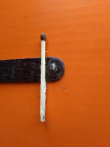

Тест на глубину обнаружения железного наконечника "лепесток" для стрелы - старая яма -
F5 - режим "диска" - глубина закладки 45 см. цель в плоскости - цель обнаружена очень слабым сигналом , VDI 98 ..... повернул наконечник на 90 градусов - прибор увидел цель более уверенно , но VDI 97...98 .
F5 - режим "все металлы" - глубина закладки по прежнему 45 см. - наконечник в плоскости - цель обнаружена сигналом уровнем золотого кусочка в 1 грамм .... повернул наконечник на 90 градусов - цель видит более уверенно ..... установил наконечник на глубине 50см. - в плоскости детектор на наконечник не реагировал - повернул на 90 градусов на ребре металлоискатель видит цель но слабым сигналом.
Площадь наконечника в раз 12 больше чем 1 грамм золотого кусочка , а глубина обнаружения почти одинаковая.

Размер золотой самородок  3,6 × 2,8 × 1,2 мм. элепс , округлённой формы.
