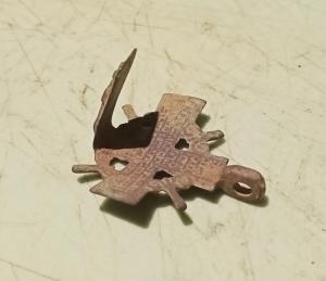

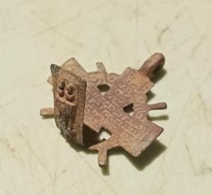

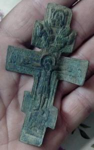

IMG_20241102_170533.thumb.jpg.ec0e1078cec095e54767b48d8a458f8c.jpgВсем доброго. Есть шанс выпрямить? Как считаете?IMG_20241102_165941.thumb.jpg.461580be7e5771d5b51f1a1a29ff3f91.jpg

Выпрямляй хуже не будет)
https://mdrussia.ru/topic/166202-gnutyj-krest/#findComment-1878200
Да. Только не на холодную. Нагрейте, резко в воду и гните.
https://mdrussia.ru/topic/166202-gnutyj-krest/#findComment-1878204
На газу нагрей и в книгу ,потихоньку дави.потом повторяй неспеша
https://mdrussia.ru/topic/166202-gnutyj-krest/#findComment-1878205
Забыл,только пусть остынет
https://mdrussia.ru/topic/166202-gnutyj-krest/#findComment-1878207
02.11.2024 в 15:21, sigun сказал:
 Нет! Для мягкого состояния медь нужно нагреть примерно до 600 градусов (красный цвет) и резко охладить в воде. Для твёрдого состояния медь следует охладить на воздухе, но медленно.  Он сломает его, если медленно остудит.
Много раз распрямлял медь, грел и остужал естественным способом, потом выпрямлял, ничего не ломается!

@Vitalys744 Доброе Виталий ! Крестик не медный ...
https://mdrussia.ru/topic/166202-gnutyj-krest/#findComment-1878241
Попробовали выпрямить.Нагрели до красна,начали гнуть и он рассыпался

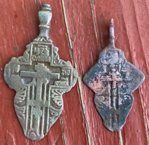

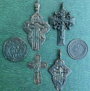

Доброго! Я отвечал человеку выше, он конкретно про медь писал. А так вот такие кресты прямил
https://mdrussia.ru/topic/166202-gnutyj-krest/#findComment-1878287
https://mdrussia.ru/topic/166202-gnutyj-krest/#findComment-1878301
Вот такой был крест из земли
02.11.2024 в 20:58, Vitalys744 сказал:
стал таким
  Проблема в том ( на это лучше ответят специалисты в металлургии ), что например 500 градусов и 600 градусов, уже могут дать разный итог. Есть конкретика, но мы понимаем, что в домашних условиях ты не можешь сделать так как в лаборатории, где у тебя приборы все четко покажут. Поэтому в таких случаях это надо делать с максимальной осторожностью. Металл ( условно пролежавший 200 лет в земле ), нельзя просто брать и гнуть, это надо делать медленно, через небольшие нагревы и несильные нажимы. Постепенно не спеша, дать ему сначала на миллиметр прогнуться. А вы хотели нагреть до красна, остудить и сходу его резко разогнуть? Ну тут я уже ничем помочь не могу... В таких вещах спешка излишняя...
 И еще, нагреть это одно, а правильно остудить, это другое. Я уже писал выше. Нельзя гнуть разогретый до красна металл. Тут уже все по логике ясно. Когда ты резко остудил медь, она с наружи остыла быстро, а внутри еще теплая, что и предотвращает ломкость...

Относил зуботехнику.Вроде человек должен разбираться.Видно не все он могёт.
