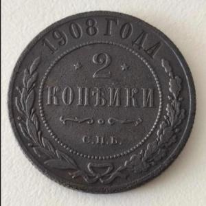

Ну вот как получилось
https://mdrussia.ru/topic/167811-razvody-na-mednoj-monete/#findComment-1892286
я так понимаю,засветленные места,там где уксусом обрабатывалось?
Изменено пользователем Sherl_75
https://mdrussia.ru/topic/167811-razvody-na-mednoj-monete/#findComment-1892293
  16.12.2024 в 12:27, Sherl_75 сказал:
Раскрыть
Посмотрел не чищенную монету.
Вот так монета выглядела до уксуса, сразу после чистки стриженой зубной щёткой.
Изменено пользователем kanopus
https://mdrussia.ru/topic/167811-razvody-na-mednoj-monete/#findComment-1892298
значит патины в тех местах уже не было...попробуй в дистилированую воду положить,на 2-3 дня,медь хорошо темнеет в ней,после пройтись дремелем,с мягкой насадкой по поверхности монеты без фанатизма,чуть касаясь рельефа...

Все сделал (испортил) уксус - в конкретном данном случае можно было чистить только механикой (ИМХО конечно)

Слабый раствор уксуса (1-2%) ничего испортить не может. Механика вообще отдельный разговор и для низкопрофильных монет едва ли годится в принципе.
Если посмотреть внимательно, то там, где была зелень, монета темнее, а не светлее

Честно - по этим фото только гипотезы и строить) Но если взять в расчет что цветопередача фотографий естественная то вопрос - если не уксус то значит это щетка с мылом так изменила цвет и структуру поля монеты??? Первый случай в моей практике))))

А одно проистекает от другого - путь к лечению в правильном диагнозе. Я не из праздного любопытства вопросы задаю, у меня самого на чистке сейчас монета этого периода - 5 коп. 1858 - она из мест где хорошо удобряли, сохран отличный но рыхлый. Вопрос что с вашим полем. По фото трудно понять.

Попробую завтра взять фотоаппарат и повторить фото. Может выйдет получше. Камера телефона всё же не может сделать фото так, как это делает большой объектив.

Можно попробовать кистью из стекловолокна обработать темные участки, подвести к светлым ( но это трудно, долго и муторно….)
Для себя я сделал бы так… ( так как патины родной уже нет…)
… как уже кто то уже написал… Очистил бы монету полностью и нанес новую патину, красную, черную или какая нравится ( и ни кому об этом не говорил ..))))
