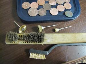

@ALHIMIC Как обещал выкладываю фото щеток, широкую уже заказал новую.
Изменено пользователем Suzuki
дополнил

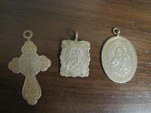

Образки и крестик вымочил в проверенном растворе не снимая патину и зачистил латунной щекой.
https://mdrussia.ru/topic/167811-razvody-na-mednoj-monete/page/3/#findComment-1893242
Или вот еще
https://mdrussia.ru/topic/167811-razvody-na-mednoj-monete/page/3/#findComment-1893243
Кстати образки буду выставлять в сборном лоте с другими крестиками и складнями
https://mdrussia.ru/topic/167811-razvody-na-mednoj-monete/page/3/#findComment-1893244

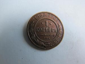

Видно что копейка купоросом крашенная. По фото не всегда возможно определить покраску, а вживую это проще определить.
https://mdrussia.ru/topic/167811-razvody-na-mednoj-monete/page/3/#findComment-1923139
09.03.2025 в 08:32, Lupo сказал:
Вы ошибаетесь. Купорос с марганцем  в моей реставрации не применяется никогда.
