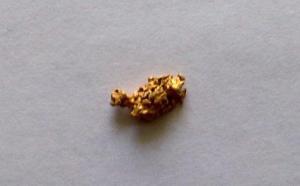

Нужен МД под конкретные задачи - поиск золотых самородков.
Почва - жирная глина.
Размер самородков - 1 -3 грамм, это от 5 мм до 10 мм
Глубина залегания - от 50 см и до - чем глубже тем лучше.
