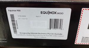

После 600 Эквинокса переход на 900 одновременно оказался и простым и сложным. Простым в плане того, что пользовательский интерфейс почти не отличается друг от друга и там всё понятно, если конечно не лезть в дебри дополнительных настроек, а вот с пониманием прибора возникли определённые сложности.
Прежде всего совершенно иная шкала VDI и если с 600 я ходил по звуку и смотрел на дисплей чтобы более точно идентифицировать что там под катушкой, то здесь этого сделать я пока не могу от слова совсем. По ощущениям 600/800 был в этом точнее, но может я просто к нему привык, т.к. отходил 6 сезонов. Поэтому для тех, кто нацелился на выбор Эквинокс 700/900 надо этот фактор учитывать. Самое сложное здесь то, что пока не могу сопоставлять звук с показаниями VDI, чего у предыдущего прибора не было. Как по мне, минелабам надо было сделать 2 режима поиска — тот, что был на 600/800 и второй с растянутой шкалой цифровых значений.
Конечно постепенно пройдёт и я привыкну, но полагаю, что это случится не завтра.
Понравилась штанга, лёгкая и удобная по отношению к 600/800, но к зажимам такого типа, что на ней, тоже надо привыкать, чтобы случайно не перетянуть и не поломать. А вот подлокотник там совсем хлипкий, хотя в общем-то конструктивно сделан грамотно. Зато изменён угол наклона ручки прибора и рука стала меньше уставать.
Кстати, как мне показалось, уши на штатной катушке 11" стали более надёжными и уже не особо требуют защиты.
Теперь о наушниках. Тяжёлые и не комфортные. Летом в них точно ходить будет жарко и это требует решения. Конечно можно купить отдельно блочок MW-09, но цена в 22-23 тыс. отпугивает. А вообще учитывая стоимость самих наушников больше десятки, могли бы и что-то поприличнее сделать.
Из приятных дополнений новенькая снайперка в комплекте. У меня была своя, но ту продал, две штуки мне не нужны.

Всем доброго вечера. Сегодня забрал из магазина свой 900й. подскажите плз где посмотреть какая версия прошивки на нем стоит
https://mdrussia.ru/topic/169986-vybiraem-jekvinoks-900/#findComment-1912765
09.02.2025 в 22:19, Сергей 53 сказал:
Доброго, на коробке есть наклейка
