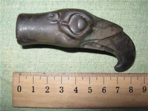

А что за пигмент использ.Я просто на Крымском форуме видел,как один парень восстанавливал клевец грифон.был с утратой,.Выточил недостающее ,а потом смешал эпокс.и пигмент,а использовал - мелки для рисования, получилось как аутентичная зелёная патина.но там бронза,а впрочем какая разница,мы про пигмент сейчас.Клевец,такой Женя(Евген Евген) фото показывал здесь.Но это не тот. А вот мелки вроде таких,можно и перемешать порошки,для получ.нужного цвета эпоксидки600x800.thumb.jpeg.f63b5a30c27cb1edc652ef858bc8f21b.jpeg

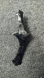

Слушай а что это на фото...накладка какая-та или гарда ?telescope.gif.d25527963a04bf54aa97daae8c2aa68e.gif.d45d2fb12c418ee01075568b73586dea.gifНе могу понять))

@Окси 09 Гарда, ассимитричная.

А палка к ней есть?)Интересно посмотреть :D

Именно к этой есть)))
