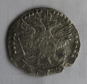

После чистки в крепком растворе лимонной кислоты. Примерно 25 гр на пол стакана. Держал по 5 минут 5 раз, намного лучше не стало. Принял решение немного прокипятить в этом же растворе. Кипятил 2-3 минуты два подхода. Затем немного прошелся ластиком. Результат на фото
С вашей помощью друзья монетка из гнилового кругляша стала монетой !
Чистим дальше ?

Владимир что скажите по итогу ?

Неплохо получилось, товарный вид не приняла, конечно, но теперь хотя бы для собственной коллекции будет не стыдно в альбом положить.
еще маленький совет, после чистки лимонной кислотой, да и вообще любой кислотой, надо очень хорошо промыть монету, не знаю как с серебром, но, если медяху промыть плохо, то можно через пару дней обнаружить труп в одних кратерах (с серебром у меня такого не было).

Стоп

Нормально вышло. Жаль что скорее всего горела.

Почти труп.

 Доброго, благо мнение изменилось в лучшую сторону. Донора теперь и хорошего ювелира, кружок восстановит, поле вряд ли, хотя фото не айс🤔

Что я и говорил
Теперь я бы попробовал с помощью фольги соды пищевой и кипятка

Лучше прокипятить в чистой воде Минуты 3 достаточно

Мой совет. Лучше больше ничего не делайте. Не в коем случае не кипятите!!!! Монета может начать взрываться при кипении.

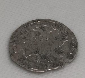

такую монету сложно испортить, но в растворе тиомочевины результат был бы другой точно,
тем про чистку раствором тиомочевины много и на этом форуме тоже,
вот для примера было несколько монет .thumb.JPG.59d8ddb7623e97032bd6a70eb751034e.JPG
лучший результат показал именно раствор тиомочевины 4.thumb.jpg.b3deec6c766a418370d0dd1e44ebfff6.jpg
сначала пару монет убил окончательно, потом одну отправил на чистку и остальные уже сам почистил тиомочевиной
Так лимонка всегда и разводится в горячей воде. Насыпали лимонку, залили кипятком, размешали, туда монетку. Как вода остыла, достали почистили. Недочистилась монета, разогрели раствор в микроволновке и опять опустили монету. Хорошо иметь Пемос. После лимонки посыпали, и  легонько потёрли пальцами.
Это конечно всё для простых монет.
