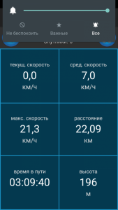

Начинался,вот с утра,как конь Тыгыдимский по урочищам на веле скакал!Screenshot_2018-09-07-10-29-41.thumb.png.d9d5f373c8c182cd6ee0cd366e48e794.png

Прокатился,наметил места,поля проверил. МД расчехлял,но почти не копал. Сегодня жду гостей с форума,копать завтра будем.

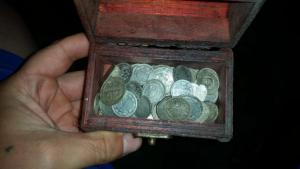

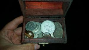

Всем привет! Взял я значит свою шкатулку с серебром и провел испытания! В тесте учавствовали: глубинник тм-808, евроася и деус. А так же шкатулка с серебром(в районе 100 монет билонов империи и ранних советов + около 20 монет крупного серебра). Вес шкатулки около 1 кг, думаю что это тянет на небольшие схроны.
Результаты заставили просто очень хорошо задуматься!
https://mdrussia.ru/topic/17620-pro-klady/page/29/#findComment-1034067
13 минут назад, Svetliy04 сказал:
Ну а дальше ?? Результат то какой?
https://mdrussia.ru/topic/17620-pro-klady/page/29/#findComment-1034071

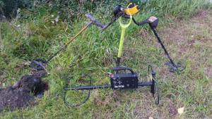

А дальше вы должны прифигеть вместе со мной)))))
Шкатулка была закопана на глубину 20 см, в чистом месте, где не было обнаружено других лишних сигналов.
Значит первой на испытание пошла ася. Думая что сейчас как зазвенит она бешеным тоном на килограмм серебра, но я ошибался. Ходя вокруг клада на 360 градусов то присланяя катушку к земле, то поднимая на 20 см, ася на режиме все металлы издавала только сигнал на чермет, шкала дискриминации была в левом крайнем углу). И только в одном положении она поймала четкий серебренный сигнал, т.е. из 360 градусов только в одном положении, примерно 5 градусов влево-вправо она увидила цветной металл!
 Дальше пошел деус. Сначала диским стоял на 3, грунт пробовал и авто и ставил ручной 88, дискрим спускал до 1 и вообще поиграл разными настройками... Деус только в одном положении показывал спорный обрывистый цветной сигнал,  вди прыгало от 85 до 98! Всё остальное время он молчал! И только сниженный до 0 дискрим заставил показать дусю черный металл!!!
 Потом я это всё дело размочил глубинником. Глубинник 1 кг серебра на 20 см глубины увидел только когда я вплотную прижимпл его к земле и то на обратном махе и очень-очень плохо, похоже как глюк). Это на стандартных настройках. Для него наверное поболе кувшины нужно закапывать)))

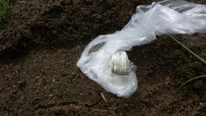

Но этого мне показалось мало, я по совету @КрасноСолнышко поставил на ребро 10 монет(рублей и полтинников)
IMG-20180910-WA0015.thumb.jpg.43e3d1098b4c0c5b92a25b8c4b2c815a.jpg. И результат такой же. Только в одном положении деус и ася увидили цветмет, и то, деус пищал сомнительно(настройки разные, дискрим 0), вди прыгало от 18 до 70, весь остальной круг был чисто черный сигнал на обоих мд...
Вывод говорит сам за себя:
1. КОПАТЬ ВСЕ СОМНИТЕЛЬНЫЕ СИГНАЛЫ!
2. ГДЕ ЕСТЬ ИНФА ЧТО ЕСТЬ ИЛИ БЫЛА КЛАДУХА(РАСПАШКА) - КОПАТЬ ВСЕ СИГНАЛЫ!
3. ДИСКРИМ ЛУЧШЕ СТАВИТЬ НА 0 !
 Добавьте или поправте если я вдруг чего упустил или ошибся)

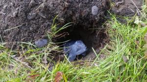

Сейчас до меня только дошло что петли на шкатулке из железа). Но это ничего не меняет, - получается что если возле клада лежит пару гвоздей, значит мд уже слепнет!
Я просто высыпал монеты в пакет и опять зарыл в эту ямку. Без шкатулки оба мд(деус и ася) уже выдавали цветной сигнал. Но на деусе этот сигнал был опять же сомнительный, такой обрывистый со скрипотой как от ржавого железа!
 Получается с одной стороны все мы по кладухам ходим и многое пропускаем(это плохо), а с другой очень много хабара лежит ещё на битых местах(это хорошо).

Шока нет. Знающие поисковики кто дружит с теорией не должны прифигеть.
Это давно известный факт, что все МД тестовую стопку монет закидывают в чернину. Точнее все мд с дд катушкой. Моно в этом случае исправляет ситуацию.  НО.. В реальности стопка монет или шкатулка или кошель с горкой монет лежащая в земле много лет без окислов на практике очень большая редкость. Исключение наверное монеты из Au. Те в реальности такую стопку мд определит как цветной сигнал, тк проводимость будет выше. Для подтверждения теории желающие могут провести такой тест с сухой стопкой как у ТС в данной теме, а затем чуть смочив их водой.
Если чуток углубиться в теорию- мд при определении Чёрное/Цветное измеряет не только проводимость предмета под катушкой , но и площадь его поверхности. С единичной монетой всё просто- предмет маленький проводимость высокая. Вывод- цветной метал. В случаи когда под катушку попадает стопка монет- площадь по отклику большая а Общая проводимость низкая. Вывод - чермет.
ЗЫ: могу конечно и ошибаться. Гуманитарий я. Сам таких тестов не делал))

Малость мимо кассы. Цвет\черный сдвиг фазы или частоты (смотря какой прибор) в положительную или отрицательную сторону, проводимость - цифорки ВДИ или величина сдвига частоты \фазы, а якобы "глубина залегания" - уровень (амплитуда) принятого сигнала. Площадь не меряет. То есть у тебя пятак медный глубина 5 см и допустим медная пряжка глубина 15 см - сигнал будет одинаковый.
Самая высокая проводимость у серебра также как и у него же самая высокая индуктивность, т е серебро глубже всех видно.
