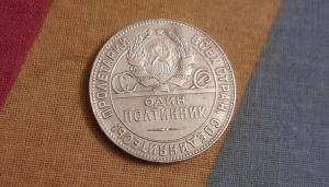

@неновичок в общем, взял мягкий ластик и потер им полтос в том бледножелтом состоянии после чистки. Патина сошла, монета заблестела. Хз, наверное, микроцарапины появились, но мне и так нравится. Рецепт офигенный, ещё раз спасибо :clap:
P.S. Ну и красивые же раньше были монеты, вот чего сейчас уродство какое-то. Прям держишь в руках и гордость за молодое советское государство. А царские рубли, Империя, сразу видно! Эх, загляденье!

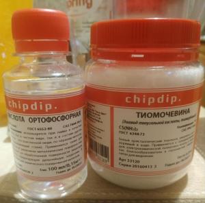

В 12.08.2014 в 10:17, неновичок сказал:
набив в поисковике название, думаю каждый в своем городе найдет эти химикаты, продаются они в магазинах химреактивов, а так же на радиорынках
У нас в деревне нет таких магазинов. Где еще можно купить? Купил в магазине "Усадьба" мочевину, но это наверное не то.
https://mdrussia.ru/topic/17768-chistka-serebra-i-bilonov-ot-nenovichka/page/3/#findComment-616820
@Severe закажите в чипдип.ру с доставкой почтой

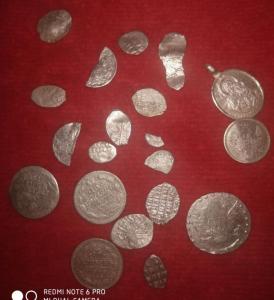

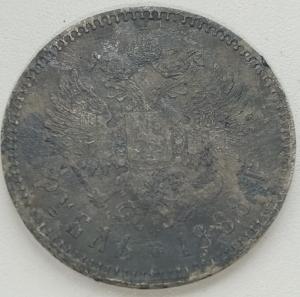

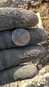

Доброго времени суток! Подскажите чем почистить и стоит ли это делать самому?1455200763_IMG_20200604_1304312.thumb.jpg.4ce218b01a65c708de6fb70a8ae38fdc.jpg
https://mdrussia.ru/topic/17768-chistka-serebra-i-bilonov-ot-nenovichka/page/3/#findComment-1354524
её уже чистили, но по какой то причине не стали дочищать,
здесь тем по чистке серебра достаточно, тиомочевина, почитайте форум

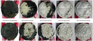

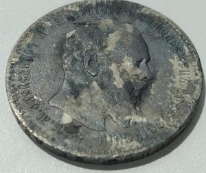

Результат.
https://mdrussia.ru/topic/17768-chistka-serebra-i-bilonov-ot-nenovichka/page/3/#findComment-1363403
Почистилась даже очень крепкая чернота. Вот такими были монеты.
https://mdrussia.ru/topic/17768-chistka-serebra-i-bilonov-ot-nenovichka/page/3/#findComment-1363406
А такими стали. Правда 15 копеек плавали в растворе почти сутки,два пятна ни как не хотели уходить. Но в итоге всё ушло.

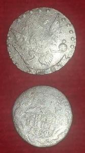

7 часов назад, Владимир_50 сказал:
У меня один горелик 4 суток чистился)) просто тупо интересно было узнать,что за монета(то ,что это царский билон камрад с трудом рассмотрел,по насечкам у гурта)

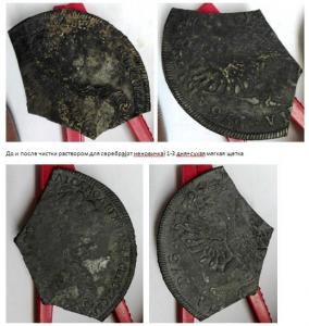

287396432_15.thumb.jpg.77d0d4aa959391327c566154396d40ef.jpgвыкладывал уже не раз(раствор для билонов от неновичка.Респект ему.)
На днях раствором для серебра чистился фальшак куска рубля 1725г.Не знаю почему я его выбрал(мож лелеялась надежда,что там есть серебро)).Металл у него был довольно странный,очень плотный,тяжелый на вес,но в то же время хрупкий как чугун(по ощущениям),об сколы порезаться можно.
В общем дня 3 я его мурыжил(в выходные оставил в растворе.поскольку знаю что за это время вреда не будет,практика была) очищался очень медленно и нудно,вот что из этого вышло:
