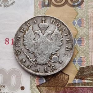

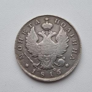

Рецепт работает отлично. Фото до, после первичной чистки (обычным средством для серебра) и теретье по рецепту из этой темы
Автору спасибо, побольше бы подобных тем

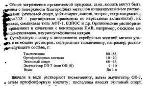

Правильно рецепт выглядит вот так.
Не понятно почему ТС не выдал секрет в полном объеме.

отличный рабочий рецепт, смешивать в последовательности строго как указано , ОП не смог достать, менял на ПАВ без щелочи

10.01.2022 в 23:08, kudris сказал:
Какой именно ПАВ использовали, поделитесь
https://mdrussia.ru/topic/17768-chistka-serebra-i-bilonov-ot-nenovichka/page/4/#findComment-1608265
@Staleer было под рукой средство для мытья акриловых ванн, его и использовал

всем привет, возник вопрос: в какой концентрации используется ортофосфорка и можно ли её заменить преобразователем ржавчины на её основе?
