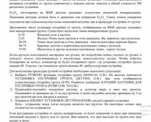

2 часа назад, Dm86 сказал:
Я всегда в автомате откачиваю, у меня по всей территории поиска гб от 56 до 60, на фундаментах, там где хрен отстроишь ставлю гб 56 и в путь. Кстати вопрос товарищи, с вышеуказанными показателями у меня сложный грунт или легкий, ни у кого нет информации по характеру и сложности грунта по цифрам на Фишере ф75?
Вот, что, про грунты ,написано в инструкции для Фишера .

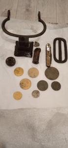

Всём привет! Стал на днях обладателем Фишера 75 . Сегодня выдолась погодка нормальная и пошел на первый коп и результат понравился классный прибор!!
  • Нравится 4
https://mdrussia.ru/topic/1907-metalloiskatel-fisher-f75-otzyvy-forum-obsuzhdenie/page/49/#findComment-1539178
@ZmeygorynychПоздравляю!(зима у нас только добрая зависть) Прибор все пыле сосет от мелочи до крупника !Только понять его и будет в кайф.
