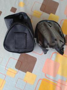

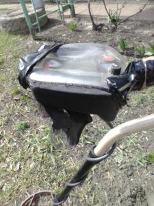

Если кому чехлы надо на Ф 75, на озоне есть по 668 рублей,
правда садится хуже чем из одного известного интернет магазина Дмитрия, но там цена 800 р. и доставка платная и вообще, через полгода ломается:)))
Пы.сы. На новых чехлах, на булавку внимание не обращайте. Это моё ноу хау, от сглаза должна помочь и от потери чехла, а то я первый свой чехол с блока батареек,каким то образом потерял на третьем выезде (

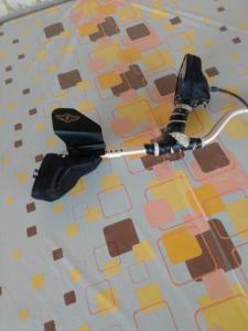

А зачем вы включаете прибор с нажатой кнопкой меню? Люфт пробовал убрать, разбирал. Там на двухстороннем скотче конструкция и на шурупе. Переклеить если на клей нормальный. Я скотч отрвал, еще сильней заболтало-забил. По дискримам и озвучкам, не подскажу-давно наигрался.
Да, тоже отклеил поролон и добавил семь заклепок. Но люфт полностью не ушел - остался в болтах, которые к штанге прикручиваются. Буду думать, что с этим делать..

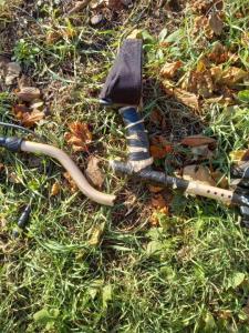

Пришла беда , откуда неждали(  Мд сломался,верхняя штанга пополам, два года прибору, даже на гарантии (
По гарантии еще не звонил, но думаю меня там пошлют вежливо, ибо доказать, что я березы не ломал этим прибором, практически невозможно.
Изменено пользователем Копушок

Щас думаю чего делать, толи новую штангу покупать в районе 6000 р и искать кто сможет поменять, толи еще пару тысяч добавить и купить китайца тх 850.
олько из за  5 летней гарантии , благозвучной озвучки и восторженных отзывов комрада Сокола взял ф 75. Думал уж 5 лет отработает без проблем, но фиг там, везде развод фикция и обман, поэтому  следующий прибор будет китайский, в пень пусть идут эти все фирмы с ихними ценами.

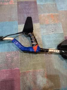

Пока так поремортировал и думу гадаю..
Но это нифига не выход, болтается все по страшному и копать нелегко.
