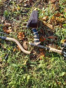

Приветствую, интересует такой вопрос на счет ручки. У меня ф75 блек прошивка 9.0, почти 2 года.  Иногда при поиске ручка начинает скрипеть, щелкать, издавать звуки, не всегда, как когда.  Хожу со стандартной катушкой 11дд, посторонних не ставил. Прибор покупал новый.  Кто что может сказать по этому поводу?  Возможно там что-то не докрутили на производстве? Или это нормально? Такая проблема Фишеров ф75?  Или другими словами минусы.  Особенно интересует мнение кто уже давно копает с ф75, и можно ли при желании как-то решить этот вопрос?

17.09.2025 в 13:37, mr. miller сказал:
Возможно скоро штанга сломается20231108_100845.thumb.jpg.e0c774380de79359b12bb00d73df6cb8.jpg
Или блок с батарейками открутился. Нужно смотреть, где скрипит.
