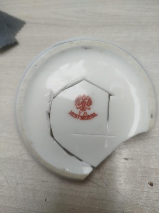

Я два вида различаю - прозрачный фарфор, как стекло на сколе, и второй, шероховатый на сколе, как керамика.
Второй ломается обычными плоскогубцами, откусываю большие кусочки и раздавливаю мелкие сколы, менее 1 см. Аккуратно кромку сдавливаю, до крошева, и так потихоньку превращаю почти в круг.
С первым сложнее - пробовал плоскогубцами отломить вроде без проблемный кусок - сломал прям посерёдь клейма! Жалко Гарднера было...
Однозначного результата не получилось, но после нанесения царапины стеклорезом, резкие сломы плоскогубцами в большинстве случаев принесли результат.
При сломе зажимал кусочки керамики двумя деревяшками-брусками.
Самое сложное - когда нужно обрезать часть с донным выпуклым кружком. Ни разу не лопнуло там где надо...

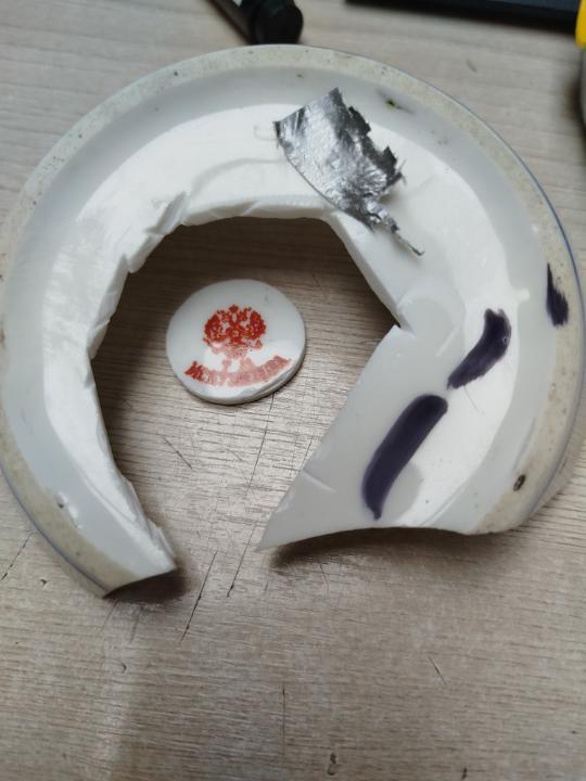

Хорошо фарфор электрический плиткорез берет.Сегодня попробовал резать.

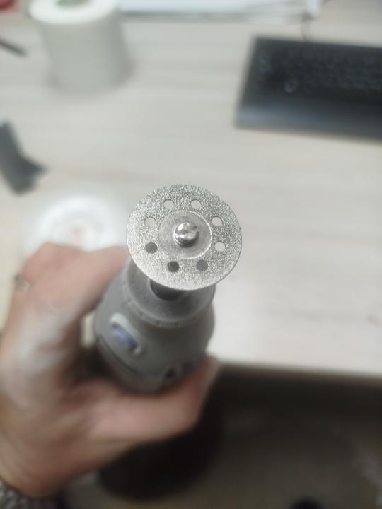

Тебе какой формы то надо? В плиткорезе все равно алмазный диск стоит.

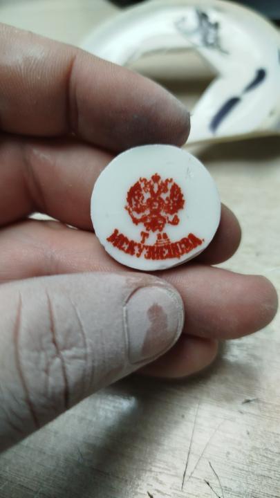

Нифига...,вы ещё дискутируете....,я думал Тёма  уже рамку  доделывает........ :D алмаз - без вариантов....... :)
