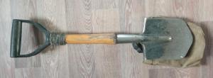

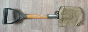

Я считаю лопату не только универсальным инструментом но и расходным материалом, а потому обзавелся как мне кажется самым оптимальным вариантом- советской саперкой 89 года. Для удобства использования купил в магазине и привинтил Y-образную ручку. Из плюсов данной лопаты могу назвать:
1. Дешевизна и доступность (цена новой лопаты в магазине не превышает 400 руб, конкретно моя лопата досталась мне вообще задаром)
2. Компактность (длина моей саперки от лезвия до ручки 61 см, что позволяет удобно разместить ее в рюкзаке)
Кроме того при необходимости можно заменить деревянную ручку на другую, большей длины.
3. Надежность. Этой лопатой я пользовался как для перерубания корней, так и для выламывания подоконников, но самым пожалуй экстремальным испытанием для лопаты было ломание кирпичной кладки. И со всеми этими трудностями лопата справилась на ура, а в случае поломки найти другую такую лопату на замену не проблема.

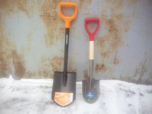

Отходил сезон с обычным длинным Фискарем.Удивляюсь,как люди копают короткой версией? Это ж неудобно нисколько,но компактно по габаритам. Вообщем,взял вчера коротыша по акции у нас за 620 р.Чисто из за цены))))) Заодно и проверю весной.
https://mdrussia.ru/topic/228-kakoy-lopatoy-polzuemsya/page/32/#findComment-1443820
А ещё до кучи заехал и взял Землеройку.По отзывам очень крепкая и живучая.Сделана действительно на совесть
К черенку приклепана,а не саморезы.Цена 333 р. по акции.Но её для багажника больше.Может и на копе запытаю

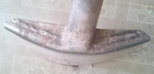

Почитал тему.В некоторых местах посмеялся. И закралась у меня одна мысль. Зная что подавляющее большинство народа точит лопаты с лицевой стороны , решил подкинуть мысль .А кто ни будь задумывался с какой стороны точат стамески, рубанки и другой инструмент. И почему он перестаёт нормально работать ,если заточить с другой стороны. Так почему же многие лопаты точат не с той стороны с которой нужно. Если лопату заточить правильно ,то она легче лезет в грунт,и дольше не тупится. Что же касаемо самих лопат ,то у меня немного другой вид копа в отличии от монетного. Это не только ковыряние ямок на пашне, но и реальные ямы глубиной до 4 метров в болоте, камнях, сухой глине, корнях и тому подобное. Где даже фискарь живёт не больше года.Выход был найден несколько лет назад .Лопата Блек+декер. К сожалению купить её в России весьма затруднительно .Но одно время были в продаже на заправках Лукойл.  Это очень похожая на фискарь лопата, но имеет более толстый металл на черенке, способный выдержать нагрузку в 100 кг на рукоятке. Но и эту лопату нужно доработать. А именно усилить штык от игры. Для этого надо с боков немного сжать штык в тисках, уменьшив этим радиус изгиба и зафиксировать его в таком положении, наварив пластинки металла сверху. в результате несложной операции не только перестаёт играть штык, но и лопата становится более загребущей.А так же из за увеличенной ширины опоры меньше достаётся обуви.
DSC_0086.JPG.d3f683cfa11d20a97516b99a78e36dd7.thumb.jpg.db7186a11261e16ec649c09bb6877508.jpg
В результате лопата держится четвёртый год. Не один фискарь не прожил и года.
https://mdrussia.ru/topic/228-kakoy-lopatoy-polzuemsya/page/32/#findComment-1456309
5 минут назад, Кот_Матвей сказал:
Хорошая идея,некоторые трубы приваривают. Можно лопату поближе? Что касается стамесок и рубанков,то их ножи точатся с разных сторон,точнее точится "задняя",а "передняя" только подводится,что в общем то не обязательно,при правильном подходе.Заточка лопаты,на мой взгляд,зависит от задач и вида лопаты,если простая штыковая,то для покапушек,опять же,на мой взгляд,лучше точить сзади,для огорода,спереди. Если честно,я пробовал и так,и так,разницы не заметил (я сейчас про свою совковую "Белаз"),главное что бы острая была,тогда точно разница,по сравнению с тупой видна..,ещё,часто,после некоторого перерыва,если не почистить сразу,после использования,в середине штыка образуется ржавчина,тогда тоже копается хуже,чем без ржавчины,её желательно очистить наждачкой,я пробовал заполировывать,по ощущениям,объективным или субъективным,полировка даёт результат...
https://mdrussia.ru/topic/228-kakoy-lopatoy-polzuemsya/page/32/#findComment-1456322

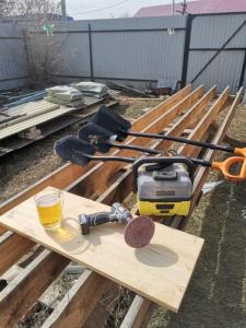

А кто как точит лопаты?
https://mdrussia.ru/topic/228-kakoy-lopatoy-polzuemsya/page/32/#findComment-1469234
@Siberian_Snake приветствую! У меня болгарка на батарейках всегда в машине, особенно сейчас актуально пока ещё земля мерзлая. Приехал, наточил, потом копать! -
Вроде ничего не перепутал в последовательности)))))
Ах да, сейчас пользую лопату копанец авто, на валдберис за 500 р покупал, сейчас 700 с копейками стоит. 82 см, легкая как деус, ну и крепкая, коп в течении недели по мерзлой земле выдержала легко.
