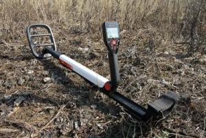

4uzhoj Я собирался установить защиту на катушку. Вариантов несколько...
1) легкий прорезиненный  или пластмассовый шланг, разрезанный вдоль,  одеть на периметр катушки, закрепив его хомутиками,
2) сделать из пластмассы плоскую подошву с краями выступающими за габариты катушки, чтобы при попадании (допустим) на камень удары принимала защита.
3) сделать съёмную защиту из пластмассы с термообработкой, заставившей пластиковую защиту облегать катушку.
4) можно, как изолентой, обмотать катушку по периметру дверным утеплителем.
Есть много видео по поводу разных приёмов защиты, НО в комментариях Порываева о свойствах и характеристиках МINELAB GO-FIND он сказал, что у этого типа металлоискателей заводская усиленная защита катушки. Верю ему, Но всё таки, предохраняя от случайности, я вырежу из пластмассового подноса или иного листа подошву, с выступающими за габариты катушки краями мм 5-7, вырезав все прорехи и закрепив хомутиками, чтоб не собирался сверху мусор. Дёшево, сердито и надёжно, а главное очень легкое.
6 часов назад, 4uzhoj сказал:
нижнюю штангу тоже думаю немного "прикрыть" что бы не попадала вода и грязь.
В описании нашей модели говорится, что этим металлоискателем можно работать на глубине до полуметра. Так, что нижнюю часть МД от воды защищать нет необходимости.
Я не претендую на истину первой инстанции, и многоопытные поисковики могут оспорить мои соображения, но, я так думаю, что советы по эксплуатации МINELAB GO-FIND могут давать те, кто уже практиковал с ним. А таких на форуме немного. Этот прибор всего полтора года, как стал продаваться.

7 часов назад, ljvjkbyr сказал:
Склоняюсь больше именно к такому варианту тоже. В свое время переделал много разных самоделок, опыт в изготовлении такого рода вещей имеется :). Я присмотрелся, на моей катушке все-таки щели подозрительные... есть места вроде герметичные но есть и похоже "пустоты" идущие в глубь :(. Рисковать не буду, залью лаком.  На аське например защиту не ставил. И вид у катухи после 2х сезонов убогий...Хочу свести к минимуму подобный результат на новой приборе :D.

Да, беречь катушку надо, тем более. что её проблемно заменить. Хотя я на форуме видел наш металлоискатель с другой, приспособленной катушкой. Только не знаю, можно ли будет ей работать в воде.
https://mdrussia.ru/topic/26146-metalloiskateli-minelab-go-find-20-40-60-11-22-44-66-otzyvy-forum-obsuzhdenie/page/6/#findComment-718327
1 час назад, ljvjkbyr сказал:
В том-то и дело, что "головняк" будет с заменой... Даже если и абсолютно идеально подойдет замена на другой тип то все равно заморочки с переделкой соединения. А защиту думаю надо подбирать под  условия поиска. Например те же перепаханные поля-огороды. Неравномерность грунта, зазевался и привет - комья полетели в разные стороны :D. Не знаю... снова я в раздумьях . Попробую несколько вариантов пока есть время.

Доброго времени суток! Наконец у нас немного потеплело, снег прилично подтаял... Не утерпел, пробежался по проталинам проверить на грунте свое новое приобретение :D. Приведу несколько на мой взгляд интересных фактов... Ну наверное самое основное то, что реально много "ложняков". На любом уровне чувствительности часто срабатывает как на цветмет. Хотя спутать такие сигналы с реальной целью можно только с непривычки... сигнал только в одну сторону прохода катухи. Думал может действительно мелочевка какая или цель расположена "заковыристо" :D. Попытался выкопать несколько таких сигналов, обшарил все пином - результат нулевой. Пробовал и батарейки и аккумуляторы ничего не меняется. Затем проверил реакцию на крупный цветмет - крышку алюминиевую в 20см металлоискатель игнорирует практически в упор... только с расстояния в 3-5 см среагировал на нее как на чернягу. Крышку закаточную видит четко как цветмет с большого расстояния... сначала... если приближать катушку то постепенно расстояние падает и в конце все тот же чермет ( если правильно понял то "отстраивается"). Ну и наконец естественно тест на монетку в земле - 15к 1923г серебро на тройке чуйки четко показал с 14см в третьем секторе.
С уважением.
