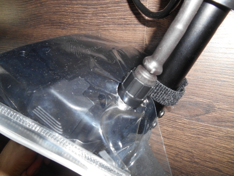

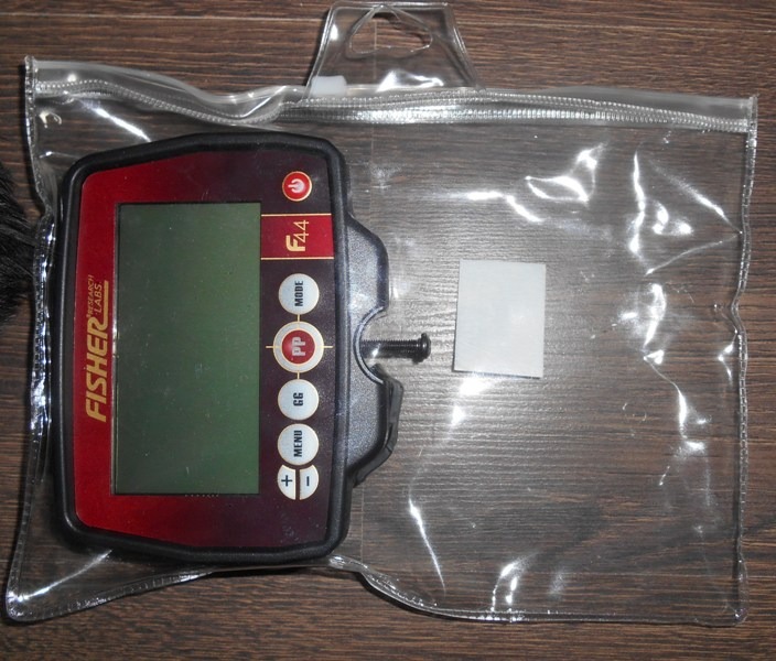

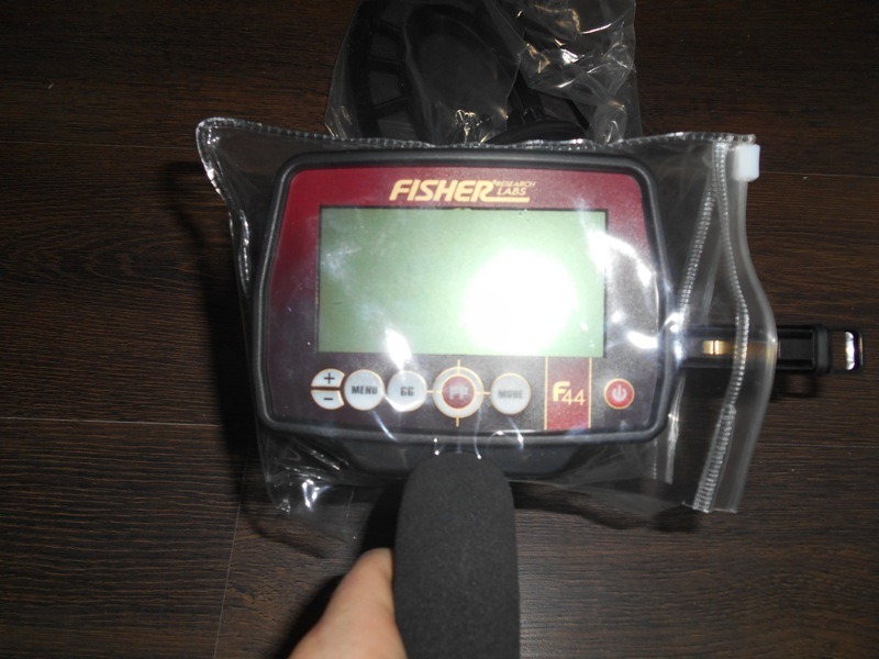

Сваял сегодня бюджетный чехольчик на блок для дополнительной защиты от брызг воды и царапин частицами песка и земли. Ранее писал, что частицы земли с перчаток - очень хороший абразив и скорее всего зацарапают наклейку с кнопками и экран. Кроме того, не очень понравилось, что экран как бы утоплен ниже плоскости наклейки с кнопками.
Цена вопроса: 213 рублей и 5 минут работы ножницами.

Примеряем, как расположим блок:
Обрезаем с запасом под размер блока:
Протыкаем чем-нибудь острым отверстия под винты и вырезаем дыру под разъем:
Получаем чехол на блок. Красота мне на копе фиолетова, но кому важна еще и эстетика - паяльником или выжигательным аппаратом можно аккуратно запаять стыки. Пробовал на обрезке пакета: если паять с двух сторон, то шов разрывается с трудом. Либо моментальным клеем, им тоже держит, но разорвать стык проще.
Добраться до блока с батарейками можно расстегнув белую защелку. Конденсат, думаю, скапливаться в чехле не должен, т.к. на фото видны отверстия.
Вопрос владельцам F44: у Вас разъем катушки так же, как у меня на фото выглядит? Гайка в пластик спрятана или, как в обзорах - металлическая?
Изменено пользователем Frost1978
Получился зачётный чехол на блок управления. Молодец! Разъём катушки точно такой же, в пластике. Когда первый раз закручивал эту гайку, то сперва подумал, что сорвал резьбу на соединении. Чуть позже понял, что прокручивается только пластмасска, а с гайкой всё в порядке.
