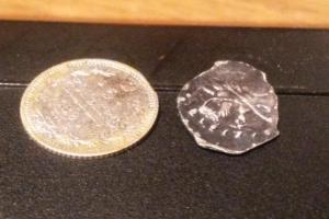

Ребята, вчера так сказать открыл сезон))) Во дворе дома местами подтаяло, ну я и решил пройти с прибором. За зиму обзавелся я катушкой дд нэл шторм и пином морковкой)) Вообщем 5 копеек серебром 1890 года!!! Размером с чешую)) Ща попробую вставить фотку, размер уменьшить надо..

@vfp7 у меня газон, монета лежала наверху в корнях, так что яму не копал. Вообще шел искать чисто сверху, чтоб газон особо не копать, так сказать отогнуть и взять)))..
Пятачок-серебро-1890г, особенно в МО, в это время года и около дома - это большая удача:) Еще и новым прибором. Какое VDI было, не вспомните?

Число высокое било на пятачек, в шестом или восьмом секторе.. Кстати чешую в том году поднял в соседском огороде, там был один мусор да гвозди, и взял я ее с глубины 15 см. Так что мелочуху неплохо чует.. На чешую помню било в районе фольги, 28 - 30.
