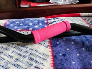

Доброго дня, небольшой "лайфхак", кому надо сменить ручку на МД, рекомендую вот такие ручки на руль,
дешево и сердито, плюс однако про запас, сидит очень плотно, чтобы натянуть надо постараться. Может кому сгодится
https://mdrussia.ru/topic/28586-metalloiskatel-fisher-f44-otzyvy-forum-obsuzhdenie/page/47/#findComment-1684628
Ещё весной поставил. Только резиновую рубчатую
https://mdrussia.ru/topic/28586-metalloiskatel-fisher-f44-otzyvy-forum-obsuzhdenie/page/47/#findComment-1684641
04.02.2023 в 13:06, Veinard сказал:
"лайфхак"
Ручки эти бывают вообще из "жидкого" паролона, так что лучше грипсы брать, пощупав предварительно руками. А натягиваются отлично, при помощи воздушного компрессора.
А вот одеть термоусадку это будет хорошо, даже на родную ручку.
Изменено пользователем sws
https://mdrussia.ru/topic/28586-metalloiskatel-fisher-f44-otzyvy-forum-obsuzhdenie/page/47/#findComment-1684693
